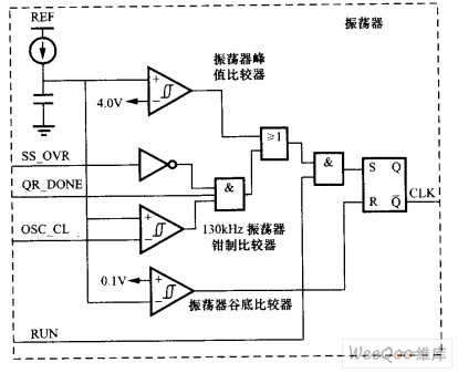

图1 -4 振荡器电路细节

(5)振荡器。振荡器如图1 -4所示,内部设置触发点及钳制到130kHz最高,40kHz最低,在猝发模式下,又低于40kHz。
