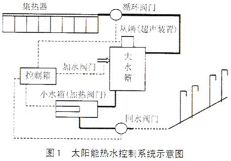

本太阳能热水控制系统以太阳能为能源,加热位于户外屋顶上集热器中的水。被加热升温后的水,通过循环阀进入大水箱,再经由重力到达小水箱,小水箱中设有辅助能源保持水温的恒定,再通过升压装置将热水送到各家各户。该系统在缺省状态下,以自动控制模式判断四个阀门(主要控制点)的工作状态,也可根据需要由工作人员进行手动控制。工作人员通过主端的操作控制面板完成人与系统的交互。位于面板上的显示屏会实时显示系统的工作情况和各项参数数据,供工作人员参考。水箱高度和需要开启加热阀门时的温度等十二个系统参数,既可以在控制箱内的操作控制面板上设置和通过显示装置查看,也可以在远程监控的计算机界面上设置和查看。考虑到在北方地区的推广,系统还设定了防冻循环参数以控制启停防冻循环。太阳能热水智能控制系统示意图如图1所示,其中控制箱即为主控制端(主端),数据采集端(从端)位于大水箱上方。

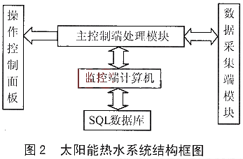

太阳能热水控制系统由以下几个模块构成:主控制端处理模块(即主端)、数据采集端模块(即从端)、监控计算机及其后台服务程序。其中,从端还包括超声测水位器件模块,该器件利用超声声波接触到水面后反射的简单原理,使用放大器电路实现,成本大大低于市场上流行的投入式液位计。系统的结构框图如图2所示。

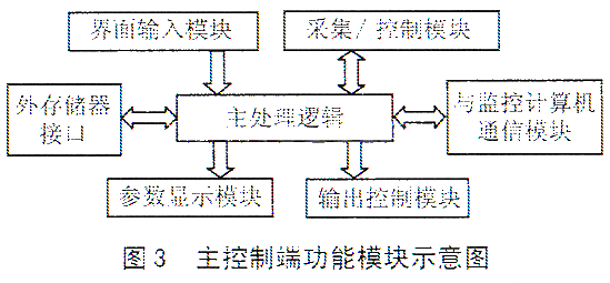

主端功能模块示意图如图3所示。
主处理逻辑由7个任务构成其主体,一些函数的定义作为其补充。7个任务分别为:①初始化任务;②与串口通信任务(串口1接收从数据采集端发回的数据);③与串口2通信任务(串口2负责与监控计算机交换数据);④⑤分别为对不同显示区域的控制任务;⑥对硬件中断的处理任务;⑦对传回数据的处理任务。
各个任务具体实现的功能如下:
①初始化任务:初始化串行接口,并开始其余6个任务,最后删除自身。
②串口1通信任务:主处理逻辑每隔一定的时间就通过串口1向数据采集端发送查询帧查询数据,发送一定次数后仍未收到从端数据者,通过信号机制触发显示任务,显示与从端通信挫败的提示信息;若从端返回无误数据,则转入显示任务进行数据处理后显示。若经由CRC校验发现连续若干次从端传回数据有误,转入显示任务显示数据出错的提示信息。
③串口2通信任务:由于监视该系统运行的工作人员需要通过一些参数的变化来实时了解当前系统工作的情况,这些参数包括各个阀门的状态、水箱的水位、各个传感器当前的温度等,所以该系统中使用一个串口来向监控计算机提交数据。每隔一定时间监控计算机便发送查询帧,该查询帧分两,一类是查询阀门状态,另一类查询水位和温度,主控端按其要求的数据种类填充该帧后回送。
④控制显示区任务1:LED显示屏分为上下两行,上面一行为区域1,下面一行为区域2。区域1负责显示当前系统中水箱水位,大小水箱温度等参数,每屏显示参数中的一个,停留一段时间后显示下一个,如此循环反复,操作人员可在此查看系统中参数的具体值从而做出控制判断。
⑤控制显示区任务2:区域2显示的是系统运行中,当前各个阀门的工作状态。系统设置了以手动和自动两种方式操纵四个阀门,用有否提示音来进行区分。这个区域还负责显示各种提示信息或者出错信息,如果温度传感器或超声探头传回的数据有误,都在这里给出报错字样,并表明是哪部分出了问题,便于工作人员及时检修排队故障。
⑥硬件中断处理任务:在控制台的表面分布着14个按键用以操纵和控制系统,每按下一个键,系统该做出何种反应就由此任务掌管。由16位输入4位输出的编码器得到按键编码,在这里分十四种情况转入不同的程序段进行处理。
⑦对传回数据的处理任务:在与串口1的通信任务中,系统从串口1收到的数据如果是无误的,则进入此任务。该任务对系统中主要存在四种动作,即加水、加热、循环和回水,分别分为手动和自动两种工作状态,计算系统中实时改变的数据该如何影响和决定当前系统的动作。

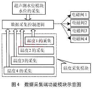

在数据采集端,温度的采集包括对屋顶集热器温度的采集,对恒温小水箱温度的采集,对大小箱温度的采集和对输水管网中某点温度的采集。数据采集逻辑间接控制循环阀门、回水阀门、加热阀门、加水阀门。数据采集端的功能模块图如图4所示(虚线部分表示对阀门的间接控制)。
