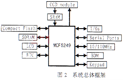

基于MCF5249的上述功能,笔者设计了一种能够对采集到的图像进行实时网络传输的嵌入式相机系统。如图3所示?它由图像传感器、帧存储器、网络控制器、键盘、显示模块等部分组成。其中图像传感器采用OMNIVISION公司的OV9620高分辨率CMOS图像传感器。该传感器具有1280%26;#215;1024的分辨率和1024等级的色度信息。最高拍摄速度可达每秒十五帧。OV9620的控制端口与MCF5249的I2C口直接相连。为了使输出的图像数据方便地同帧存储器相连,笔者设计时只用了高八位数据。帧存储器采用ISSI公司的18Mbit存储器IS61LPD102418A。该存储器的数据读取速率为7ns,且控制简单,易于使用。设置存储器是由于像素的速率与MCF5249的速率不匹配,而用其起缓存作用的。网络控制器选用DAVICOM公司的DM9000快速以太网控制处理器,该处理器配备有标准10M以太网接口,包括MAC和PHY。物理层支持以太网接口协议。由于数据有时是以猝发形式收到的,因此,DM9000还集成有接收缓冲区,以便在接收到数据时能把数据放到这个缓冲区中,然后由数据链路层直接从该缓冲区里取走数据。链路层通常包括操作系统中的设备驱动程序和计算机中对应的网络接口卡,它们一起处理与电缆的物理接口细节数据,它的缓冲区可用来暂时存储要发送或接收的帧。MCF5249在使用时还需辅以4M%26;#215;16位数据宽度的SDRAM和4MB的在线可擦除FLASH MX29LV160BTC。
该系统工作时,首先通过FLASH自动加载操作系统,然后由系统控制MCF5249的I2C接口以控制传感器曝光并将一帧图像写入SRAM。采集结束后,MCF5249通过GPIO口读入像素数据,并通过内部嵌入的JPEG图像压缩编码模块将其转换成易于网络传输的低数据量图像数据流,然后输出给DM9000网络控制器,最后传输至网络。
针对不同要求,可将该相机的图像分辨率分为320%26;#215;240、640%26;#215;480、1024%26;#215;769三种等级,不同等级分辨率对应的图像处理速度分别为15fps(frame per second) 、10fps、3fps。图2所示是该系统的总体框架。其中的显示模块采用6963系列128%26;#215;64的LCD,主要用来显示系统时钟、系统状态以及卡的ID号等。
