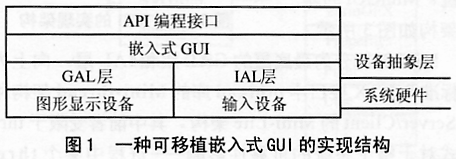

一个能够移植到多种硬件平台上的嵌入式GUI系统,应用至少抽象出两类设备:基于图形显示设备(如VGA卡)的图形抽象层GAL(Graphic Abstract Layer),基于输入设备(如键盘,触摸层等)的输入抽象层IAL(Input Abstract Layer)。GAL层完成系统对具体的显示硬件设备的操作,极大程度上隐蔽各种不同硬件的技术实现细节,为诮程序开发人员提供统一的图形编程接口。IAL层则需要实现对于各类不同输入设备的控制操作,提供统一的调用接口。GAL层与IAL层的设计概念,可以极大程序地提高嵌入式GUI的可移植性,如图1所示。

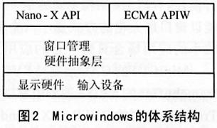

Microwindows是一个典型的基于Server/Clinent体系结构的GUI系统,基本分为三层,如图2所示。
最底层是面向图形显示和键盘、鼠标或触摸屏的驱动程序;中间层提供底层硬件的抽象接口,并进行窗口管理;最高层分别提供兼容于X Window和ECMA APIW(Win32子集)的API。其中使用Nano-X接口的API与X接口兼容,但是该接口没有提供窗口管理,如窗口移动和窗口剪切等高级功能,系统中需要首先启动nano-X的Server程序nanoxserver和窗口管理程序nanowm。用户程序连接nano-X的Server获得自身的窗口绘制操作。使用ECMA APIW编写的应用程序无需nanox-server和nanowm,可直接运行。

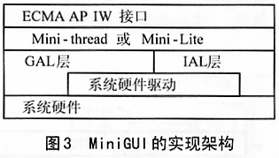

MiniGUI是由国内自由软件开发人员设计开发的,目标是为基于Linux的实时嵌入式系统提供一个轻量级的图形用户界面支持系统。MiniGUI的体系架构如图3所示。
MiniGUI分为最底层的GAL层和IAL层,向上为基于标准POSIX接口中pthread库的Mini-thread架构和基于Server/Client的Mini-Lite架构。其中前者受限于thread模式对于整个系统的可靠性影响——进程中某个thread的意外错误可能导致整个进程的崩溃,该架构应用于系统功能较为单一的场合。Mini-Lite应用于多进程的应用场合,采用多进程运行方式设计的Server/Client架构能够较好地解决各个进程之间的窗口管理、Z序剪切等问题。MiniGUI还有一种从Mini-Lite衍生出的standalone运行模式。与Lite架构不同的是,standalone模式一次只能以窗口最大化的方式显示一个窗口。这在显示屏尺寸较小的应用场合具有一定的应用意义。

在应用程序开发移植中需要注意的是:使用ECMAAPIW接口设计的程序无需nano-X的Server程序和nanowm,如图2所示。系统中可以直接启动使用该接口编写的用户程序;但需要注意的是,一个系统中如同时存在使用两种不同的API接口编写的进程,会造成nano-X的Server与ECMA APIW的进程对系统硬件资源的使用竞争,双方的程序将无法正常显示或响应应用户输入。

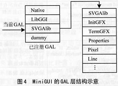

由于MiniGUI较好地将硬件设备抽象为GAL层和IAL层,移植时只需要针对自身的硬件特点按照GAL层调用接口和IAL层调用接口来做内部实现即可。图4为MiniGUI的GAL层结构示意,IAL层结构类似。

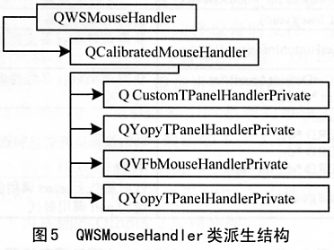

Qt/Embedded中的输入设备,同样分为鼠标类与键盘类。其中鼠标设备在源泉码目录中的src/kernel/qwsmouse_qws.cpp中实现,从该类又重新派生出一些特殊鼠标类设备的实现类,其派生结构如图5所示。
根据具体的硬件驱动程序实现的接口,可以实现类似的接口函数。

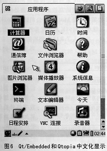

Qt/Embedded能够支持TTF、PFA/PFB、BDF 和QPF字体格式。由于自身采用UNICODE编码方式对字符进行处理,在一定程序上导致了能够使用的字体文件体积的增大。为了解决这一问题,Qt/Embedded采用了QPF格式,使用makeqpf等工具可以将TTF等格式的字体转换至QPF格式。图6为笔者在自行设计的MC9328系统上移植Qt/Embedded和Qtopia套件后,增加中文支持后的显示截图。Qt/Embedded版本为2.3.7,Qtopia版本为1.7.0。
