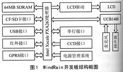

本智能移动信息终端采用Microsoft的Windows CE.net嵌入式操作系统,能够通过CCD摄像头实现图像的输入,也可以通过触摸屏实现输入,同时能够通过GPRS模块和另的终端以及主控设备实现远程的数据传输和通信。根据Intel PXA263的特点和应用要求,首先开发一个硬件平台(以下称WindRain板),其具体的结构框图如图1所示。该硬件平台主要由微处理器Intel PXA263、外部RAM、CCD接口、GPRS模块、LCD、USB接口、串口等组成,同时可以通过SD卡和CF卡实现外部存储器的扩展。
