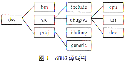

整个dBUG bootloader代码的架构比较复杂,其源码按功能可分为3个模块:User Interface Component、CPU-specific Component、Board-specific Component。用户进入dBUG的目录以后,会看到三个子目录,如图1所示。
① 第一个目录是bin目录,在该目录下面主要是一个简单的TFTP Server软件。TFTP是简单的FTP(文件传输协议)。它是基于UDP协议的,主要用来下载程序目标代码。
② 第二个目录是prog目录,下面主要是lib项目和MCF5307C3项目的项目组织文件和一部分源代码。在prog目录下面的libdbug目录下,有lib项目的项目管理文件libdbug.mcp,使用CodeWarrior可以打开该项目文件和编译等。prog目录下面的M5307C3目录下是ColdFire 5307系统的项目文件,而该目录下的obj目录下是生成的dBUG目标代码。src目录下是5307项目的项目管理文件。用户可以使用CodeWarrior,打开M5307C3目录下的/src/dbug/mwerks/m5307c3.mcp项目管理文件来编译代码。
③ 第三个目录是src目录,是dBUG的主要源代码。
综上所述,用户只要打开m5307c3.mcp和libdbug.mcp两个项目文件,即可以看到dBUG所有的源代码。

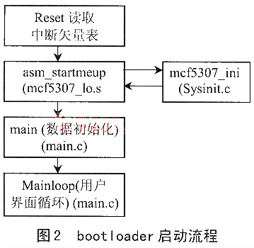

2 bootloader运行流程简介
bootloader启动流程如图2所示。
系统上电复位后,跳到Boot ROM的最低地址处。Boot ROM的开始空间FFE00000"FFE00400为vector.s中的中断矢量表。将表中第一个32位字传给5307的SP,将第二个32位字传给PC,即完成复位中断跳转。
该复位中断跳转到vector.s中的start处。此处仅初始化sr,然后跳转到mcf5307_lo.s中的asm_startmeup。该段代码首先进行部分初始化和真正初始化前的准备工作:禁止Cache、禁止中断和地址转换、初始化用户指定的内部模块(MBAR)和内部SRAM(RAMBAR)起始地址。然后,将SP指向内部SRAM空间,即当调用真正的初始化程序时用内部SRAM的一段地址空间作为临时堆栈。接下来,调用sysinit.c文件中的外围电路和系统配置的初始化程序mcf5307_init()。
mcf5307_init()函数顺序调用各个功能的初始化子函数,初始化系统集成模块、并行通用输出输入口、串口、I2C控制器、DMA控制器、片选寄存器、SDRAM控制器。当运行完mcf5307_init()后,流程回到asm_startmeup中。此时,外围电路和内部模块已按用户要求进行了正确的配置,系统的初始化已基本完成。于是,将堆栈指针SP指向用户要求的堆栈空间,该堆栈为该板上的外部SDRAM空间。最后,跳转至main函数。
在main中,首先将系统的矢量表从Flash空间拷贝到用户指定的外部SDRAM中。然后,将Flash中的data段初值拷贝到外部SDRAM指定的data空间中,根据配置将外部SDRAM中的bss段清0,之后进行一些系统全局数据结构、参数表等的初始化。最后,调用mainloop开始人机交互循环:不断接收用户的命令、根据命令查表调用相应的任务函数、在界面上打印出相应的执行信息。
