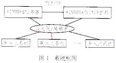

基于嵌入式linux的工控系统以嵌入式微处理器为核心来运行嵌入式Linux操作系统。应用程序可通过网络进行更新,并可通过键盘进行人机对话,数据可通过LCD现场显示,重要数据可用文件形式保存在Flash等闪存存储器中;数据和报警信息可通过串口向上位机传输,也可以通过以太网向工业以太网或Inernet发布,用户还可通过网络实现远程监控和远程维护。更为关键的是,可充分利用Internet上已有的软件和协议(如:ftp,http以及Apache PHP MySQL等应用程序)迅速搭建前台数据采集系统,以实现测控系统和后台管理系统的通讯。图1所示是这种实现方案的系统框图。这种方式的优点有:

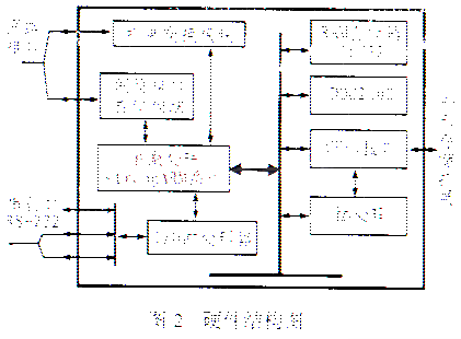

嵌入式系统的硬件运行平台是开发应用程序的基础,整个开发板可基于IntelR SA-1110 微处理器架构。
图2所示是一个嵌入式系统的硬件结构框图。该硬件针对网络服务的应用选择了Intel系列中的strongARM MCU。StrongARM SA-1110是一款高性能、低价位、高集成度微处理器。SA-1110芯片内部集成有能以206MHz运行的32-bit IntelR Stron-gARM* RISC处理器,以及速度可达100 MHz 的存储器总线和灵活的存储器控制器,可支持SDRAM、 SMROM 以及variable-latency I/O 设备,并可为系统设计提供较高的存储带宽。由于SA-1110可以适应较大流量的网络应用,因而可为运行Linux提供硬件上的支持。此外,SA-1110还在开发板上集成有32MB的SDRAM、8 MB的FLASH、10 baseT以太网接口、RS232/RS485串口、I/O接口以及扩展FLASH卡存储器等。有关SA-1110更详细的资料可参考有关资料。
