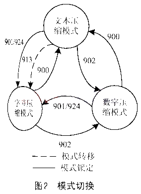

四一七条码在编码时,首先对未编码数据进行压缩。四一七条码有三种数据压缩模式:文本压缩模式(TC)、字节压缩模式(BC)、数字压缩模式(NC)。每种模式结构对应不同的算法,通过应用模式锁定/转移(latch/shift)码字,可在一个四一七条码符号中应用一种或者多种模式表示数据。图2为四一七条码的模式切换图,其中900、901/924、902分别对应TC、BC和NC的压缩模式,913为Latch/shift码字。

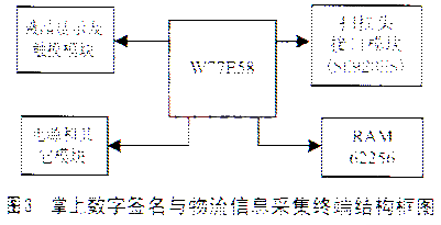

物流信息采集终端设计方案的结构框图如图3所示。设计方案的主要组成部分包括微处理器、扫描头接口模块(SE923HS)、液晶显示及触摸模块以及外部的32KB RAM,还有电源模块和微处理器监控模块等其它模块。

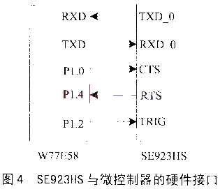

根据表2给出的接口说明,设计了SE923HS与微控制器的硬件接口,如图4所示。

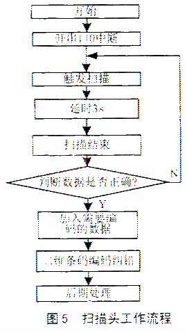

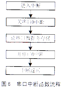

根据SE923HS与微控制器的接口图,软件总体上可分为扫描头工作函数和中断函数,流程如图5和图6所示。
用SE923HS译码程序相对简单。首先,设置好SE923HS与W77E58通信的波特率。然后,打开串口中断,在需要扫描条码时将P1.2置为低电平,进入3s的延时,扫描电机开始工作。在延时时间内,扫描头一直处于工作状态,扫描头译码后的数据输入至单片机产生串口中断,在中断函数中存储译码后的信息。一般来说,SE923HS扫描头有效工作1s后可以将纸质的扫描译码完毕。P1.2置为高电平时,扫描电机停止工作。
