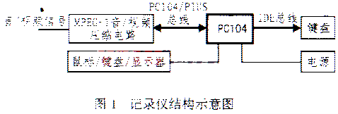

图1所示是本记录系统的结构组成示意图。整个系统由三大部分组成,即压缩控制部分、存储部分和电源部分三大模块。其中压缩部分由一路MPEG-1音视频压缩电路和控制单元PC-104组成,主要功能是实现对输入音视频信号的数字压缩。存储部分由大容量硬盘组成,用于完成对压缩数据的长时间记录。电源部分负责对各模块电路提供电源。
在系统启动时,主控计算机首先对压缩卡进行初始化,当设置好MPEG-1压缩格式及数据速率后,压缩卡开始工作,并在主控计算机的控制下将压缩后的图像数据写入硬盘。在工作过程中,主控计算机还将不断监视相关信号,并在图像中加入相应的标志,直到接收到关机信号,系统自动结束压缩卡的工作,并关闭主机。

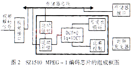

该芯片具有功能多、功耗小、温度范围宽等特点,其组成电路如图2所示。它主要由运动估计与补偿单元、DCT与反DCT变换单元、可变长编码单元、控制单元、SDRAM接口单元、通用总线接口单元组成。内部的压缩处理完全采用流水线结构,开机后只需简单的初始化即可独立工作,同时自动送出压缩好的数据。外部电路的时钟为27MHz,工作电压为3.3V。
