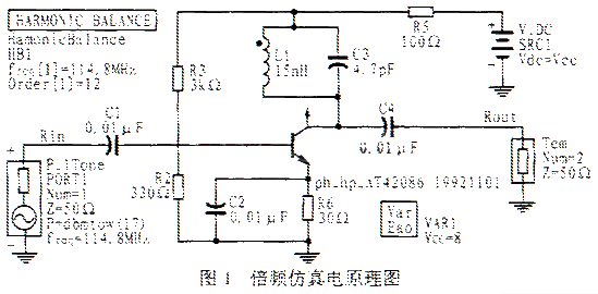

利用嵌入法的设计思路是:把倍频电路本身看成一功能单元,其工作时的外围环境阻抗可以由输入输出两端的负载来指定。另外,为了便于观察激励电平的影响,可选用ADS中单音频率源作为输入端(该源也可人为指定环境阻抗)。倍频电路可按照三极管倍频经典电路搭建。图1所示是其倍频仿真电路原理图。在图1中,对于LC回路,由于倍频电路中LC回路器件可以有很多不同的组合,因此,它的选择也颇有讲究,具体的做法除可以参考相关文献外,也可以用ADS上的电路优化功能,来让软件来选择一组较为合适的取值。
本设计是以两端50Ω环境阻抗为例进行的,若具体情况不是50Ω或含有虚部,可以双击终端模块直接修改输出阻抗值的大小。格式为50+j*24)Ω。
在此虽然用的是很简单的电路模型,但是,这并不影响利用ADS对倍频特性进行仿真。

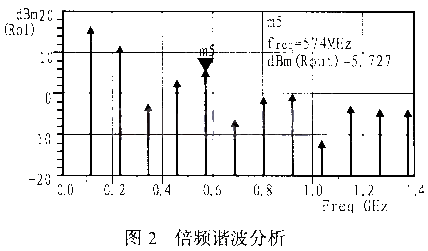

从谐波分析结果图表上可清楚的看到:当激励电平为17dBm的时,三极管AT42086的倍频效率是最高的(见图2),为5.727dBm。而在其邻近的其它电平激励下,倍频后的5次谐波输出都相对低一些。
通过研究倍频器的倍频效率对激励电平的变化规律,可为确定输入激励电平的大小提供依据。不仅如此,在计算整个电路系统电平分配时,也可以把倍频器件的有效激励电平作为基点来折算出其它器件的工作电平值。
