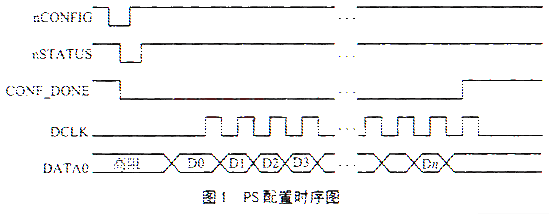

使用PS方式对FPGA进行配置时,只需要5根信号线,其配置时序如图1所示。
配置时这五根信号线都接至微处理器的I/O上,其中nCONFIG、DCLK、DATA0设置成输出态,由微处理器对FPGA进行操作;nSTATUS/CONF_DONE设置成输入态,由微处理器对FPGA的配置状态进行检测。微处理器首先在nCONFIG信号线上产生一个宽度大于8μs的负脉冲,然后开始检测nSTATUS信号的状态。FPGA检测到nCONFIG信号的下降沿后会迫使nSTATUS和CONF_DONC信号拉低,并且在nCONFIG信号重新抬高之间保持为低电平。NCONFIG信号抬高后,nSTATUS将在1μs之内随之抬高,微处理器检测到此变化后就认为FPGA已经做好准备可以开始配置。配置第一个上升沿与nSTATUS的上升沿之间要求至少有1μs的时间间隔。由于配置数据是与配置上升沿同步的,在配置时钟的上升沿来之间应当将1bit的配置数据在数据线上准备好,配置数据按低位在先高位在后的顺序从数据线上送出。当全部配置数据送出以后,CONF_DONE信号将被抬高,表明配置结束。微处理器检测到CONF_DONE信号抬高,就结束配置过程。如果配置过程中出错,FPGA将迫使nSTATUS信号拉低,微处理器检测到此变化将重新开始配置。
配置结束以后,FPGA还需要个初始化的过程才能进入正常工作状态。在Quartus II或MAX+PLUS II生成的配置文件中已经包含了额外的初始化比特,只需将配置文件 数据在配置时钟的同步下全部送出就已经完成了初始化,用户不必另外加以考虑。

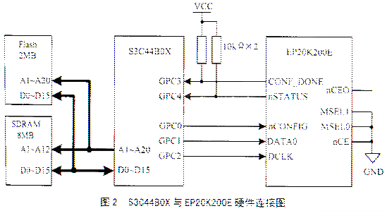

系统的硬件电路设计如图2所示。
由于S3C44B0X内部只有8KB的SRAM作CPU的Cache使用,无法满足系统程序存储及运行的需要,因此需要外挂存储器作为程序保存和运行的空间。系统中使用1片2MB的Flash作为程序存储器,系统的整个应用程序,包括EP20K200E配置程序及配置文件都固化于其中保存。另外使用1片9MB的SDRAM作为系统程序运行空间,S3C44B0X、Flash和SDRAM构成了一个最小的嵌入式系统。Flash、SDRAM与S3C44B0X的连接方法可参考S3C44B0X用户手岫。
使用PS配置地需要将EP20K200E的MSEL0、MSEL1、nCE三个引脚接地,然后将EP20K200E的nCONFIG、DATA0、DCLK、CONF_DONE、nSTATUS引脚分别接至S3C44B0X的GPC0、GPC1、GPC2、GPC3、GPC4引脚上。S3C44B0X的I/O口均为多功能口,可以根据应用的需要通过内部寄存器将其设置成输入口、输出口或特别功能口。此处将GPC0、GPC1和GPC2设置成输出口,将GPC3和GPC4设置成输入口。

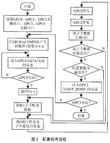

配置时根据配置时序要求,首先在GPC0引脚(对应nCONFIG)产生一个负脉冲,启动配置,然后检测GPC4引脚的nSTATUS信号。NSTATUS信号正常后就在GPC2引脚(对应DCLK)上送配置时钟,在GPC1引脚(对应DATA0)上同步送出配置数据。配置数据以字节为单位从SDRAM中读出,通过移位操作以串行比特流方式从GPC1引脚送出。全部数据送出后,检测GPC3引脚(对应CONF_DONE)的状态,如为高电平说明配置成功,否则配置失败,需要重新进行配置。配置程序流程如图3所示。
程序实现使用了C语言。在GPC0引脚产生负脉冲可以通过对其先写0后写1来实现,延时使用简单的循环语句即可,其语句为

读入某个引脚的状态并判断其高低可以使用一条语句实现,如读入GPC4的状态并判断其高低为
while(!rPDATC%26;amp;0x0010));
如果GPC4为低电平,该语句就会一直此处循环,直至其变为高电平。
配置时钟通过在GPC2引脚循环置0、置1来实现,其实现语句为rPDATC=rPDATC|0x0004;//GPC2置高rPDATC=rPDATC%26;amp;0xfffb;//GPC2置低
在GPC2由低变高之前,将1bit的配置数据在GPC1引脚上准备好。
如果配置过程中出错,EP20K200E将会迫使nSTATUS引脚拉低来通知S3C44B0X。在本程序中为了主加快配置速度,没有对此进行判断,而是在程序最后通过CONF_DONE信号否抬高来判断配置成功与否。如果配置出错,该信号将不会抬高,从而可以重新开始配置。
本国程序、配置文件和系统的其它程序统一编译成一个应用程序存在Flash中,系统加电以后首先运行位于Flash 0地址的引导程序,引导程序完成CPU的初始化,然后将应用程序从Flash复制到SDRAM中,从SDRAM中开始运行。在本系统中使用了实时多任务操作系统(RTOS),在软件设计时将配置程序放在第一个运行的任务中,保证在开机手首先完成FPGA配置。配置所需要的时间与微处理器的运行速度及配置文件的大小有关。在本系统中,微处理器运行在64MHz,配置文件的二进制形式有240KB,配置所需的时间在3s左右。
