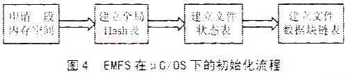

μC/OS是一个多任务的实时性嵌入式操作系统,得到了广泛的使用。μC/OS公开了它的实时性内核源码,同时提供了内存管理的接口和函数。通过在其实时内核的基础上进行少量的修改,便可将EMFS移植到μC/OS系统中。图4是EMFS在μC/OS下的初始化流程。

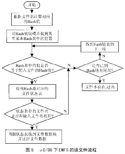

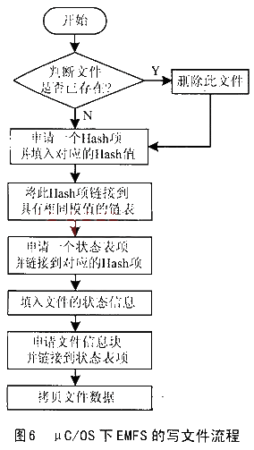

初始化完毕后,在μC/OS系统中建立EMFS的三主要数据结构,随后就可以向EMFS中读写文件并进行测试。图5和图6分别是读写文件的流程。
