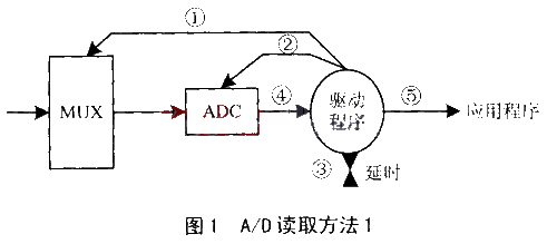

图1所示的是第1种读取方法。假设A/D转换器的转换时间较慢(5ms以上)。应用程序调用图1所示的驱动程序,并传递要读取的通道。驱动程序通过MUX选择要读取的模拟通道(①)开始读。有,延时几μs以便使信号通过MUX传递,并之稳定下来。接着,ADC被触发开始转换(②)。然后驱动程序延时一段时间以完成转换(③_。延时时间必须比ADC转换时间长。最后驱动程序读取ADC转换结果(④)。并将转换结果返回到应用程序(⑤)。

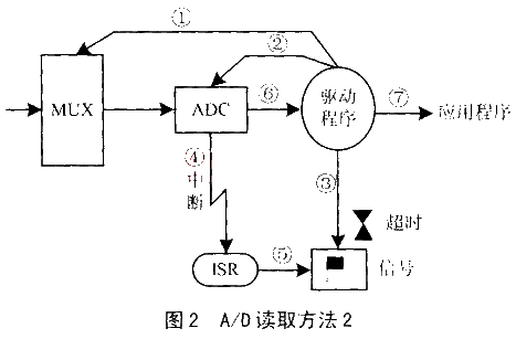

图2所示的是第2种读取方法。当模拟转换完成后,ADC产生的个中断信号。若ADC转换完成,ISR给信号量发一个信号(⑤),通知驱动程序,ADC已经完成转换。如果ADC在规定的时限内没有完成转换。信号量超过(③),则驱动程序不再等待下去。驱动程序和中断服务子程序(ISR)的伪代码如下:
ADRd(ChannelNumber)
选择要读取的模拟输入通道;
等待AMUX输出稳定;
启动ADC转换;
等待来自ADC转换结束中断产生的信号量;
if(超时){
*eer=信号错误;
return;
}else{
读取ADC转换结果并将其返回到应用程序;
ADCoversion Complete ISR {
保存全部CPU寄存器; /*将CPU的PSW、ACC、B、DPL、DPH及Rn入栈*/
通知内核进入ISR(调用OSIntEnter()或OSIntNesting直接加1);
发送ADC转换完成信号; /*利用μC/OS-II内核的OSSemPost()*/
通知内核退出ISR(调用OSIntExit());
恢复所有CPU寄存器;/*将CPU的PSW、ACC、B、DPL、DPH及Rn出栈*/
执行中断返回指令(即RETI);
在这种方法里,要求ISR执行时间与调用等待信号的时间之和为A/D转换时间。

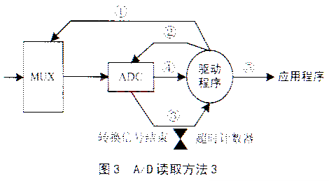

如果A/D转换时间小于处理中断时间与等待信号所需的时间之和,则可以用第三种方法。如图3所示,前两步(①②同以上两种方法)结束后,驱动程序接着在一个软件循环中等待(③)ADC直到完成转换。在循环等待时,驱动程序检测ADC的状态(BUSY)信号。如果等待时间超过设定的定时值(软件定时),则结束等待循环(循环等超时)。如果在循环等待中,检测到ADC发出转换结束的信号(BUSY)时,驱动程序读取ADC转换结果(④)并将结果返回到应用程序(⑤)。驱动程序伪代码如下:
ADRd(ChannelNumber){
选择要读取的模拟输入通道;
等待AMUX输出稳定;
启动ADC转换;
启动超时定时器;
while(ADC Busy %26;amp; Counter 0);/*循环检测*/
if(Counter==0){
*err=信号错误;
return;
}else{
A、D转换速度快,这种驱动程序的实现是最好的。
