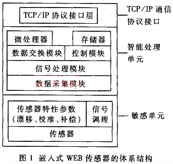

嵌入式WEB传感器是在智能传感器的基础上发展起来的具有Internet功能的新型传感器。
其实质是在传统传感器的基础上实现TCP/IP网络通信协议接口,将传感器作为网络节点直接与计算机网络通信。它的组成主要有:敏感单元、智能处理单元和TCP/IP通信协议接口。
图1为嵌入式WEB传感器的体系结构。传统的传感器在嵌入式WEB传感器中只占一部分。核心部分是完成信号处理、数据交换和控制的嵌入式智能单元以及完成数据传输的TCP/IP网络接口。整个传感器的工作机理是:传感器将被测物理量转换为电信号,通过A/D转换为数字信号,经过微处理器的数据处理 (滤波、校准)后将结果传送给网络;与网络的数据交换由基于TCP/IP协议的网络接口模块完成。嵌入式WEB传感器的内部存储器存储传感器的物理特征,如偏移、灵敏度、校准参数等;微处理器实现数据的处理和补偿以及输出校准;TCP/IP协议实现传感器的直接网络连接。与传统的传感器相比,基于Internet的嵌入式WEB传感器更加可靠、便宜,扩展性更好且可以在内部直接对原始数据加工、处理,并通过Internet与外界进行数据交换。因而它具有微型化、网络化和智能化。传感器的网络化接口实现了对Internet或以太网的互连以进行信息的发布和资源共享。其实现方式是嵌入式WEB传感器研究的重点。

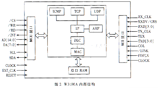

W3100A是一TCP/IP协议栈芯片,包含的各协议层有:TCP、IP、UDP、ICMP和以太网协议的数据链路DLC,以及MAC协议。其工作方式类似于Windows的Socket API。芯片的内部结构示意如图2所示。
该芯片可选择地支持Intel/Motorola MCU接口,另外还提供一个I2C接口给上层应用层,一个MII接口给底层物理层。芯片支持全双工模式,内部带有双口的SRAM数据缓冲区。其封装是64脚的LQFP。
芯片提供寄存器供MCU访问,具体的寄存器分类如下:控制寄存器(命令、状态及中断);系统寄存器(网关地址、子网掩码、IP地址等);用于数据收、发的指针寄存器;通道操作的通道寄存器。

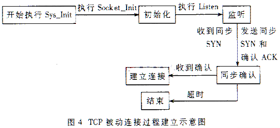

建立TCP连接的具体过程如图4所示。首先完成芯片的TCP/IP初始化,设置相应通道如0通道的协议选择寄存器C0_SOPR为0X01;选择TCP协议,执行通道0命令寄存器C0_CR中的Socket_Init,同时将C0_TW_PR、C0_TR_PR及C0_TA_PR置成同一值;然后执行C0_CR的Connect和Listen命令位,如此TCP连接建立。

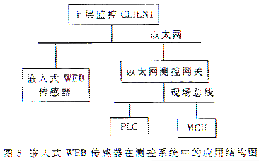

如图5所示,嵌入式WEB传感器和以太网测控网关将同时接到以太网上,实现上层网络终端客户端对其的访问。上层监控级对嵌式WEB传感器访问采用B/S模式,监控级通过其浏览器实现对嵌入式WEB传感器的访问。
本文所提出的网络化接口方案是利用硬件芯片实现TCP/IP协议栈,可以解决当前应用中大量存在的8位MCU实现TCP/IP通信协议的问题。该网络化接口应用到嵌入式WEB传感器上,很好地实现了现场级设备对外部网的接入,实现了信息的共享和发布,同时也扩大了控制的半径。该网络化接口实现方便,具有通用性,应用范围广。
