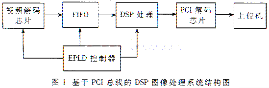

本系统采用TI公司C6000系列DSP中的TMS320C6211作为系统的CPU。图像数据通过摄像机采集并输出模拟图像信号。这些信号经视频解码芯片转换为数字信号;再经FIFO输入DSP进行图像的增强、分割、特征提取和数据压缩等;然后输出信号经PCI解码芯片转换为符合PCI总线规范的标准信号,通过PCI总线接口传到上位机。系统的控制逻辑由EPLD(Erasable Programmable Logic Device)控制器实现。系统结构图如图1。

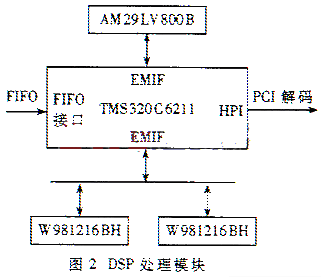

TMS320C6211是TI公司发布的面向视频处理领域的新款高速数字处理芯片,适用于移动通信基站、图像监控、雷达系统等对速度要求高和高度智能化的应用领域。存储空间分两部分:运行过程的临时数据存在Winbond公司的两片128Mbit的W981216BH中;系统程序则固化在FLASH存储器中,该存储器选用AMD公司生产的8Mbit的AM29LV800B。Flash存储器具有在线重写入功能。这对系统启动程序的修改和升级都带来了很大的方便。DSP处理模块结构如图2所示。图2中的HPI(Host Port Interface)为主机口;EMIF(External Memory Interface)为外部存储器接口,兼容同步/异步传输方式。

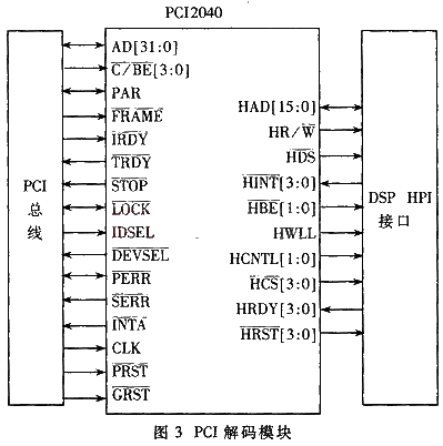

TMS320C6211的HPI口不支持PCI总线的无缝接口。本系统采用TI公司的PCI2040实现DSP的HPI与PCI总线的连接。DSP处理后的数据经HPI口输出到PCI2040进行解码,然后输出到PCI总线上。其逻辑结构如图3所示。
PCI2040是TI公司设计的专门用来完成C5000系列和C6000系列DSP与PCI总线进行接口的专用芯片。PCI2040符合PCI局部总线2.2规范,能够方便地实现PCI总线与TMS320C54X或TMS320C6X DSP的HPI接口的无缝连接。PCI2040可以兼容3.3V和5V,以适应不同的PCI总线电压。PCI2040与C6211之间不需要信号的电平转换,也不需要额外的控制逻辑电路,接口电路十分简单。
在本系统中,PCI2040上存在两种电压:5V和3.3V。其中3.3V是HPI口电压,5V是PCI总线电压。PCI2040启动时需要对其PCI总线寄存器和HPI寄存器参数进行预加载。系统中PCI解码模块包括一块配置ROM——AT24C08A,属于EEPROM型ROM,便于对配置参数修改和升级。当系统启动时,存储在AT24C08A的数据下载到PCI2040的寄存器中并进行配置。
图3中HINT[3:0]、HCS[3:0]、HRDY[3:0]、HRST[3:0]分别与四片DSP中的相应信号相连。即PCI2040可以同时与四片DSP接口。

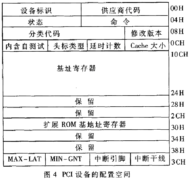

为阐明如何在VxWorks操作系统下实现PCI总线的驱动,还需了解PCI设备的配置空间。PCI设备有三种物理存储空间:配置空间、存储器空间和I/O空间。配置空间是长度为256字节的一段连续空间,空间的定义如图4?眼1?演。在配置空间中只读空间有设备标识、供应商代码、修改版本、分类代码以及头标类型。其中供应商代码用来标识设备供应商的代码;设备标识用来标识某一特殊的设备;修改版本标识设备的版本号;分类代码用来标识设备的种类;而头标类型用来标识头类型以及是否为多功能设备。除供应商代码之外,其他字段的值由供应商分配。
基地址寄存器最重要的功能是分配PCI设备的系统地址空间。在基地址寄存器中bit0(最低位)用来标识存储器空间还是I/O地址空间,基地址寄存器映射到存储器空间时bit0为“0”,映射到I/O地址空间时bit0为“1”。
