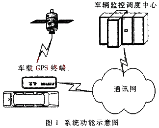

车载GPS终端是置于机动车内的实时定位装置,如图1所示。它的应用对象是需要定位、调度的车队,例如:运输车队和出租车等。车辆可以通过终端和GPS卫星进行实时、准确的定位,并通过无线通讯网络上报远程的中心系统。中心可以通过终端远程监视车行轨迹,甚至在特殊情况下通过终端控制车辆。同时,终端还可以起到车载电话的作用,并可在车辆遇险时进行报警。另外,通过终端车辆还可以接收少量的调度信息。

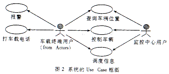

在对系统进行需求分析时,可以使用Use Case图进行功能上的需求分析。Use Case图分角色(Actor)和案例(Case)两部分。角色是与系统交互的人或物,而案例是系统提供的功能块。使用Use Case观察系统能够将系统实现与系统目标分开,有助于开发人员了解最重要的部分,满足用户需求,而不会沉浸于实现细节。
对于车载GPS终端,主要的角色有两种:车载终端用户和监控中心用户。终端用户可以报警,打车载电话等;而监控中心可以查询车辆位置,发送调度信息。其Use Case框图如图2所示。

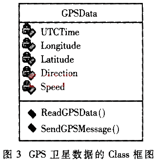

规格说明比需求分析更详细,通过UML设计可以使规格说明更直观、更清晰。首先,使用Class框图描述系统处理的数据结构。例如在车载GPS终端的规格说明设计时可以使用Class框图描述需要接收的GPS卫星信号,如图3所示。

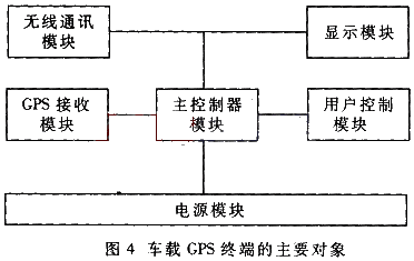

第二,在规格说明阶段,还需要识别出系统的对象。首先以功能块划分,广泛地找出系统的主要对象;然后使用Collaboration框图描述它们之间的关系。图4描述了车载GPS终端的主要对象,根据框图可以进行进一步的细化。

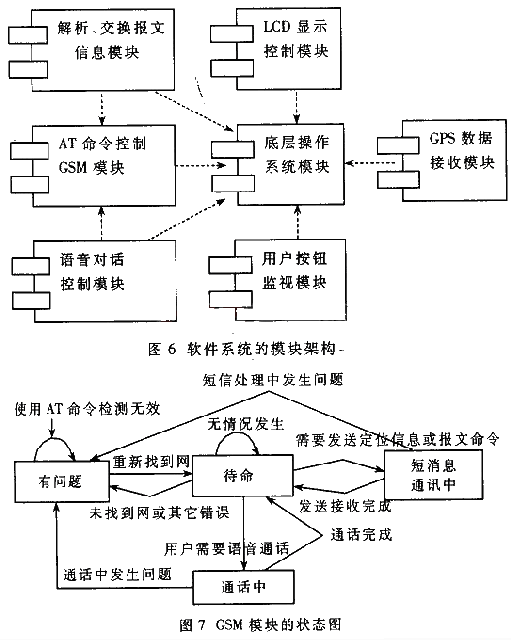

随后,系统设计分为两个分支:硬件设计及软件设计。使用UML的Collaboration图和Component图对系统的硬、软件分别进行系统设计。图6用Component框图描述了车载GPS终端系统的软件系统架构。

在本例中,GSM模块共有四个状态:待命、有问题、通话中、短消息通讯中。使用State Chart框图描述它们之间的转换关系,如图7所示。

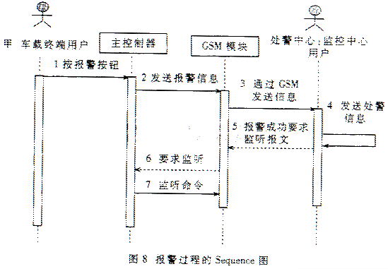

Sequence框图显示了一个特定对象进行特定操作时所遇到的流程。图8显示了车载终端用户甲在遇到危险按下报警按钮后系统的处理过程。
