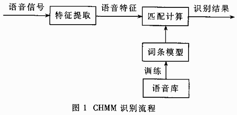

其中,M为使用的混合高斯分布的阶数,Cm为各阶高期分布的加权系数。此时的HMM模型为连续HMM模型(Continuous density HMM),简称CHMM模型。在本识别系统中,采用整词模型,每个词条7个状态同,包括首尾各一个静音状态;每个状态使用7阶混合高斯分布拟合。CHMM识别流程如图1所示。

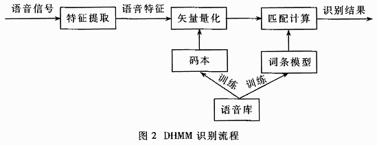

由于CHMM模型的复杂性,也可以假定On的分布是离散的。通常采用分裂式K-Mean算法得到码本,然后对提取的特征矢量根据码本做一次矢量量化VQ(Vector Quantization)。这样特征矢量的概率分布上就简化为一个离散的概率分布矩阵,此时的HMM模型称为离散HMM模型(Discrete density HMM),简称DHMM模型。本DHMM识别系统使用的码本大小为128。DHMM识别流程如图2所示。
DHMM虽然增加了矢量量化这一步骤,但是由于简化了模型的复杂度,从而减少了占用计算量最大的匹配计算。当然,这是以牺牲一定的识别性能为代价。
笔者先后自己的硬件平台上完成了基于DHMM和CHMM的识别系统。通过比较发现,对于嵌入式平台而言,实现CHMM识别系统的关键在于芯片有足够运算太多的增加。因为词条模型存储在ROM中,在匹配计算时是按条读取的。
