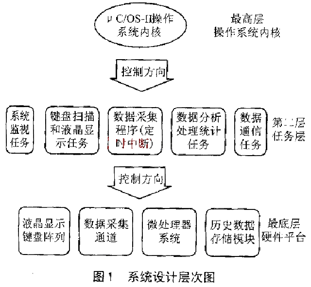

整个系统的设计可以分为三个层次:最底层为硬件平台是,包含微处理器系统及相关应用电路,第二层为任务层,包含电路驱动程序和应用程序;最高一层为μC/OS-II操作系统层,是整个系统的管理核心,如图1所示。

按系统所要求实现的功能,将整个系统划分为几个并行存在的任务层。占先式操作系统对任务的调度是按优先权的高低进行的,将系统的几个任务按其优先级从高到低顺序排列依次是:系统监视任务、键盘扫描和液晶显示任务、通信任务、数据运算统计处理任务。数据采集部分放到定时器中断程序中执行。其中,系统监视任务是用来监视除系统监视任务外其它任务的。当被监视任务在执行过程中出现差错时,系统监视任务将按照预先设定的处理表对其进行处理,使出现差错的任务恢复正常运行,提高系统运行的可靠性。优先权的设置是按照整个系统运行的时序来确定的,对系统安全运行较重要和对实时性要求较严格的任务,设成较高的优先级。一般而言,在系统运行过程中,各任务的优先级是固定不变的。
