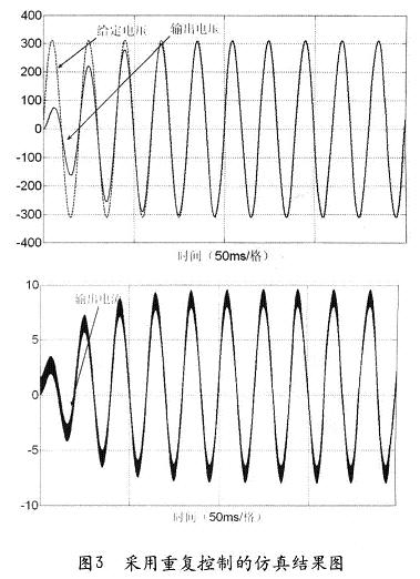

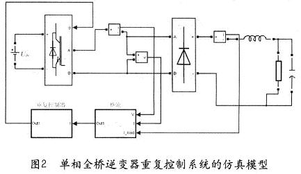

本仿真系统中,参考正弦波为50Hz,逆变器的开关频率为20kHz,因此采用频率fs=20kHz,故可以确定每周期的采样拍数N=400。显然周期延时环节z-N=z-400,取滤波器的Q值为0.95。图2所示为仿真模型图,图3为仿真结果图。可知,将重复控制应用在并网逆变器系统中,改善了发电系统的输出电流波形,改善了稳态误差。

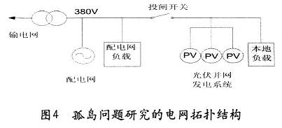

所谓孤岛效应,根据美国Sandia国家实验室提供的报告指出,当电力公司的供电,因故障事故或停电维修而跳脱时,各个用户端的太阳能并网发电系统未能即时检测出停电状态而将自身切离市电网络,而形成由太阳能并网发电系统和周围的负载形成的一个电力公司无法掌握的自给供电孤岛。
光伏并网系统与本地负载相连,通过投闸开关连接到配电网上,其拓扑结构如图4所示,当电网停电时则形成孤岛。

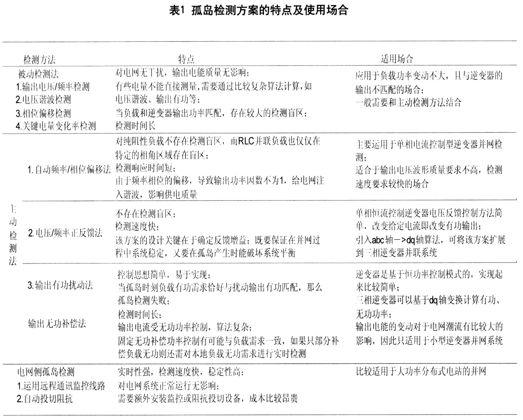

孤岛效应检测技术在并网逆变器侧主要可分为主动式检测和被动式检测。另外,孤岛效应也可以在电网侧进行远程检测,比如利用电力载波通讯等手段实时监控电网状态。孤岛效应检测是逆变器并网不可缺少的保护检测之一。孤岛检测的方案也多种多样,各方案特点分析以及适用场合总结见表1。

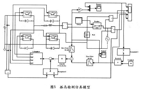

本文结合常见的电流型光伏并网系统提出一种简单易行的主动型孤岛效应检测方式,采用主动频率偏移法来检测市电断电发生。主动频率偏移法(AFD:AcTIve Frequency Drift),它是通过周期性的改变并网电流频率来实现反孤岛效应功能的。具体实现思想就是系统逐周期检测出电网电压的频率后将它稍微增大或减小固定值以作为并网电流的给定频率,并且在电网电压每次过零时使并网电流复位,则当并网时,DSP每次检测到的电网电压频率不变;而脱网时,并网电流单独作用于负载上,由于并网电流频率的逐周期改变,这样,DSP每次检测到的负载电压频率就会逐渐增大或减小,很快就会达到给定频率保护的上、下限值使系统保护,从而使系统具有反孤岛效应功能。

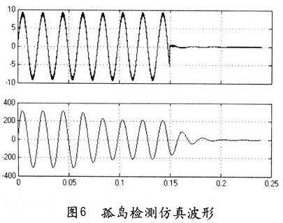

图5所示为孤岛检测仿真模型,其中,每个基波周期并网电流频率偏移0.25Hz,并在0.1s处将电网断开;图6为仿真结果。
