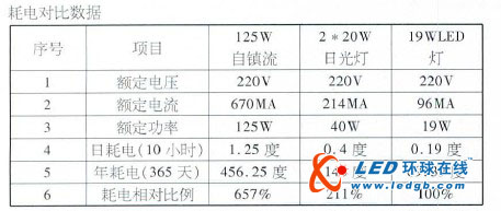

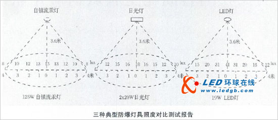

LED产品在企业实用效果对比分析:
以下是以某企业生产的19WLED防爆灯具在一石化企业的管线廊道安装的使用情况来进行测试和分析:
安装高度为3.6米,三只不同光源典型灯具:125W自镇流汞灯、2*20W日光灯、19WLED灯。测试对比数据为:有效4米直径范围内照度及耗电照度对比数据。
从以上两组数据看出,LED灯具在石油化工行业的应用有着非常大的优势,这还仅是从照度和节能方面看的。如果算上使用LED灯具后的安全收益和社会效益,LED灯具更具发展应用的良好前景。
