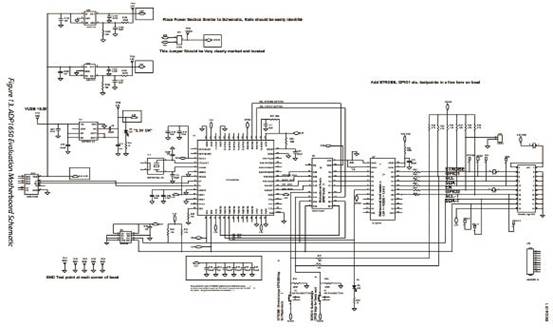

图2 ADP1650 评估板主板电路图

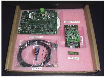

图3 ADP1650 评估板外形图

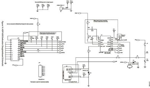

图4 ADP1650 评估板子板电路

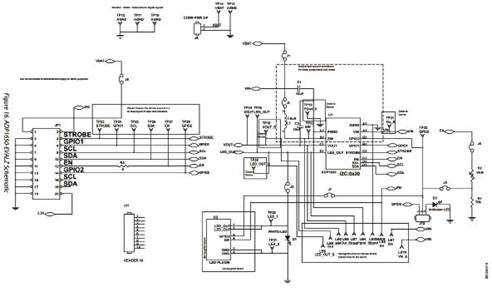

图5 ADP1650- EVALZ电路图
2 ADP1650评估板
该评估系统由母板、子板和LED子板组成。母板提供来自PC USB端口的I2C信号,并生成I/O电压和数字高、低信号用于子板。针对过温度测量,可将子板直接插入母板或通过带状电缆连接到母板。
母板带有一个3.3V的稳压器和一个2.8V/1.8V的稳压器,用于VDDIO。子板包含跳线和测试点,可以很容易地实现对闪光驱动IC的评估。
ADP1650-EVALZ评估套件包括:
? 电缆:电源(红/黑)、USB、2× 电流测量
? 采样:5个ADP1650器件、2个FDSD3012电感
? LED板:OSRAM LUWF65N、LumiLEDs PWF-4
