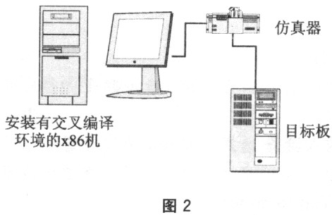

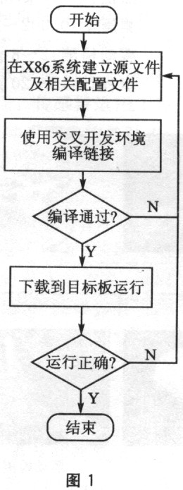

嵌入式系统通常为一个资源受限的系统。直接在嵌入式系统的硬件平台上编写软件比较困难,有时甚至是不可能的,开发流程如图1所示,开发模式如图2所示。目前,一般采用的办法是,先在通用计算机上编写程序,然后通过交叉编译,生成目标平台上可运行的二进制代码格式,最后下载到目标平台上的特定位置运行。

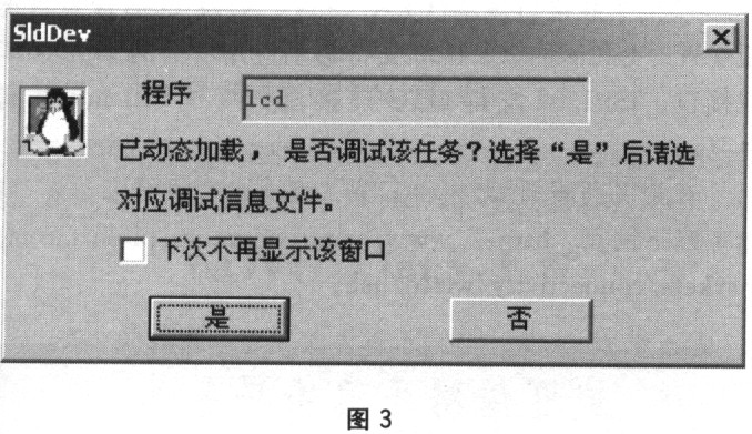

SldView会自动拦截Linux运行过程中的每一个进程,并提示开发人员是否进行调试。例如当开发人员运行应用程序“LCD”时,该进程被SldView拦截并挂起,同时SldView会提示是否调试该进程,如图3所示。

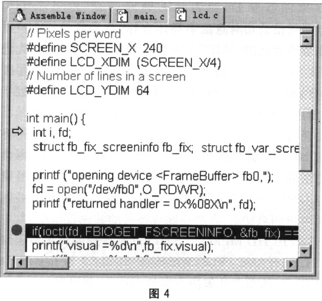

选择“是”打开相应的.elf文件,如图4所示。这样就可以像调试普通程序一样调试该进程了。

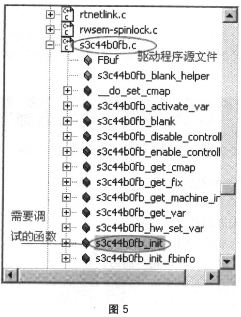

在SldView中打开编译好的.elf文件并下载到目标板,定位到编写好的驱动程序设置断点。本例中驱动程序原文件为sc344bOfb.c,设置断点到:int__init s3c44bofb_init(void),如图5所示。
这样系统在加载sc344bOfb驱动程序的时候,当运行到int_init s3c44bOfb_init(void)函数入口就会挂起,开发人员可以单步运行并通过自动变量、自定义变量和寄存器窗口来查看当前程序的运行情况。
