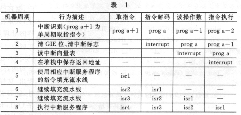

在μC/OS_ II中,0S_ENTER_CRITICAL和OS_ EXIT_CRITIcAL这两个宏分别实现关中断和开中断的功能。TMS320VC33的全局中断控制在ST寄存器的 GIE位(第13位),GIE=1时全局允许中断,GIE=O时全局禁止中断。这两个宏最简单直接的实现是使用与或指令修改GIE位,即“andn 2000H,st”和“0r 2000H,st”,网 上的移植代码就是采用了这种方式。但这不是一个非常可靠的方法,原因是TMS320VC33的流水线执行结构。为了提高代码的执行效率,TMS320VC33采取了四级流水线执行结构,指令的执行分为取指令、指令解码、读操作数和指令执行四个阶段,每个阶段都是并行执行的。在理想情况下(即不存在流水线冲突和等待周期),每个机器周期内都有四条不同的指令分别位于取指、解码、读和执行阶段。这时每条指令都以单机器周期执行,DSP达到其最大标称的指令吞吐量。当产生中断请求并且允许中断时,DSP不会立即执行中断服务程序,而是要先禁止中断、获取中断向量、保存返回地址,然后再跳转至中断服务程序。而以上各步都是与流水线操作同步的,在流水线结构中,DSP对中断响应步骤如表1所列。

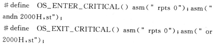

表1中,proga+l是单周期取指指令。如果prog a+l 是多周期取指指令(例如取指时含有等待状态),中断响应会延迟到prog a+l执行以后。由表1可知,DSP对中断 的响应是在取指边界而不是指令的执行边界。假设prog a一2是关中断指令“andn 2000H,st”,那么prog a一1、 prog a甚至prog a+l仍然是可中断的,必须等到prog a +l执行完毕后才能完全禁止中断。同样在开中断时,紧邻开中断指令的后三条指令是不响应中断的。现在考虑下面的情况:系统通过OS_ENTER_CRITICAL宏禁止中断时,同时发生了中断请求,并且紧邻的三条指令是访问全局变量的指令。此时,由于流水线结构的执行特点, DSP还是会响应中断,如果相应的中断服务程序也访问了同样的全局变量,这样就可能破坏数据的一致性,造成系统的崩溃。为了防止这种情况,必须在改变系统中断状态时能够消除流水线操作带来的影响。为可靠实现OS_ ENTER_CRlTICAL和OS_EXIT_CRITICAL宏,在修改 ST寄存器之前加一条指令“RPTS O”。因为在RPTS指 令执行过程中会自动禁止中断,并且停止流水线操作,只有RPTS指令的下一条指令执行完毕后,DSP才会重新打开流水线。这样就保证了改变DSP中断状态时不会响应中断,也不会执行其他指令。上述宏的可靠实现为:
需要说明的是,利用trap指令的实现方式也是可靠的,但trap和rets/reti会两次清除流水线,因而会对性能稍微有点影响。OS_ENTER_CRITICAL宏的另外两种实现方法首先要保存DSP的中断状态,然后再改变中断状态。相应的,OS_EXIT_CRlTICAL宏可直接从前面保存的状态进行恢复。由于流水线操作的影响,要正确保存ST寄存器的状态,直接的存储或压栈指令是不行的,需要一些附加的保护性代码,本文就不再深入讨论了。

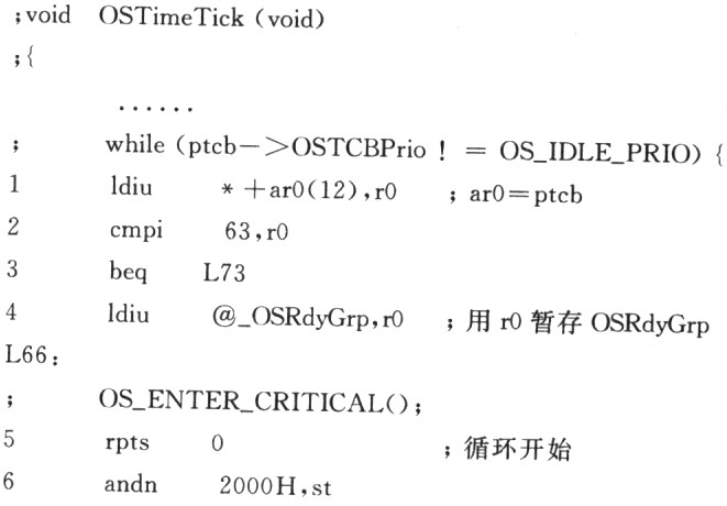

在笔者的应用系统中,除了定时器1中断外,还使用 了外部中断2、DMA中断和串口接收中断,把这些中断全 部打开后,会出现一个非常奇怪的现象。系统刚开始运行 时一切正常,一段时间后,与idle task不在同一个优先级 组的所有任务再也不执行了。但从程序上看,这些任务应 该处于就绪状态,除非就绪任务的优先级与idle task处于 同一个组,否则系统永远都在执行idle task。通过检查 OSRdyTbl发现,这些不被调度的任务的确处于就绪状 态,但在OSRdyGrp中却没有设置相应的标志.如果在 OSRdyTbl表中任务是就绪的,与该任务优先级组相对应 的OSRdyGrp中的标志却是0,那么任务调度时这些就绪 的任务是不会被调度的。在μC/OS-II中,OSRdyGrp与 OSRdyTbl的值都是同时修改的,并且还采用了临界区保 护,为什么还会出现OSRdyGrp与OSRdyTbl状态不一致 的现象呢?通过对汇编代码的仔细分析,发现问题出现在 函数OSTimeTick中,编译器产生了高效但不可靠的代 码。笔者使用的开发平台是Code Composer V4.1,代码 生成工具版本为5.11。此版本的代码生成工具产生的 OSTimeTick函数的汇编代码如下:

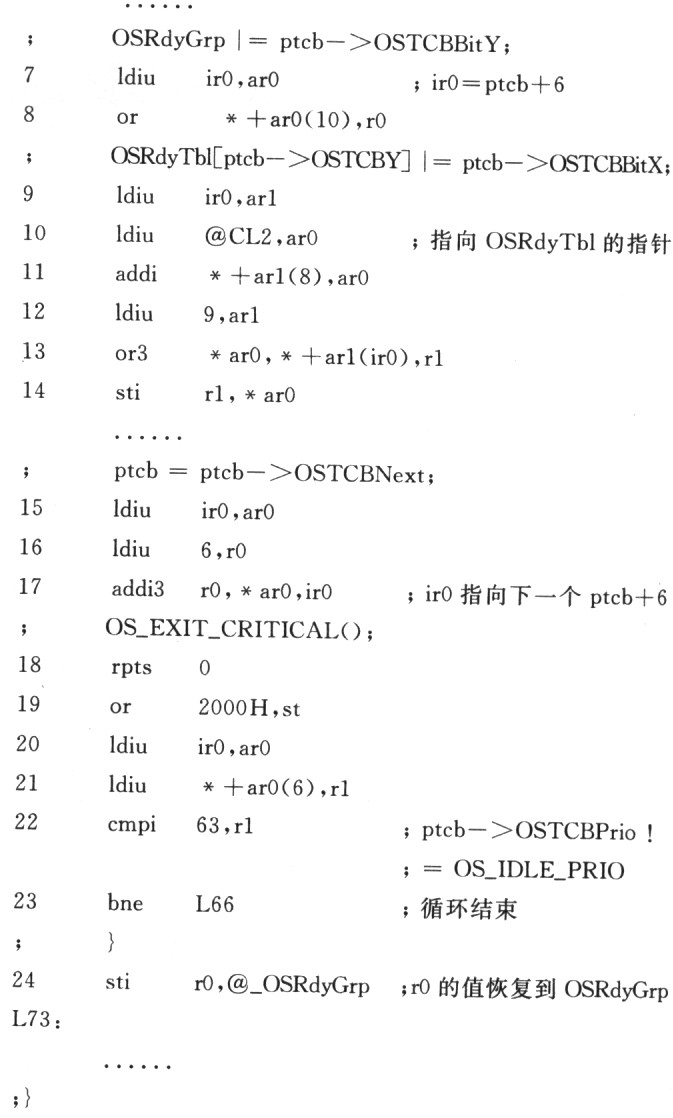

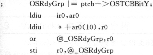

OSTimeTick函数的while循环结构从第5行开始至第23行结束。修改OSRdyGrp的语句是第8行,可以看出对OSRdyGrp的修改没有保存至相应的内存单元,而是保存在寄存器r0中,对OSRdyTbl的修改却直接保存到了内存单元(第14行)。位于循环体外的第4行语句将OSRdyGrp赋值给10,第24行将r0的内容保存至OSRdyGrp。编译器利用寄存器优化了对OSRdyGrp的访问,循环结构中OSRdyGrp值的每次改变都保存在寄存器中,只是在循环开始和结束时访问了两次内存,编译器这样的处理显然是高效的.如果不优化,语句“OSRdyGrp|=ptcb->OSTCBBitY”必须以读-改-写的方式实现,OSRdyGrp值的每次改变需要访问两次内存,而一般情况下对内存的访问是耗时的.应尽量避免。由上述代码容易看出,这样的优化使得对OSRdyGrp的访问位于临界区以外,因而引入了不安全因素。因为在时钟节拍中断服务程序OSTicklSR中允许嵌套中断,所以第19行以后的语句是可中断的。如果在20"23行之间发生了中断,并且相应的中断服务程序改变了OSRdyGrp,那么第24行的赋值可能使OSRdyrp获得一个错误的结果,造成 OSRdy(jrp与C)SRdyrTbl的不一致。第4行的赋值语句同样是危险的,如果有中断发生,rO中暂存的值不一定是当前正确的OSRdyGrp。奇怪的是,无论采用何种编译优化选项,编译器对OSRdyGrp的处理都是一样的,即使禁止优化也没有用。在函数0S_TaskStat中对于OSStatRdy 的处理,无论采用何种编译优化选项都不会对OSStatRdy 进行寄存器优化。知道原因后,对这一问题的处理是非常简单的,只要在OSRdyGrp声明时加上volatile修饰符(位于文件uCOS_II.H中)就可以禁止编译器对OSRdyGrp 进行寄存器优化。给OSRdyGrp加上volatile修饰符后的编译结果为:
与上面的第7、8行对比可以看出,对OSRdyGrp的每次修改都访问了内存单元,并且是在临界区内进行的。
