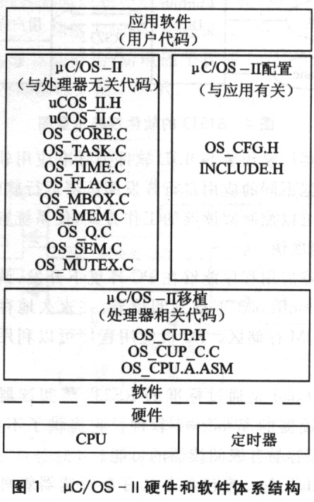

为了方便移植,大部分μC/OS_II的代码是用C语言编写的,但底层与处理器硬件相关的少量代码仍使用汇编语言编写。这是因为μC/OS_II在读写处理器寄存器时,只能通过汇编语言。图l说明了μC/OS_II的结构以及与硬件的关系。

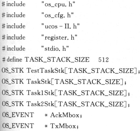

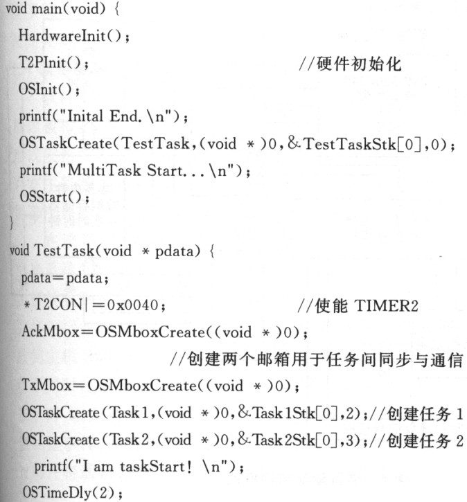

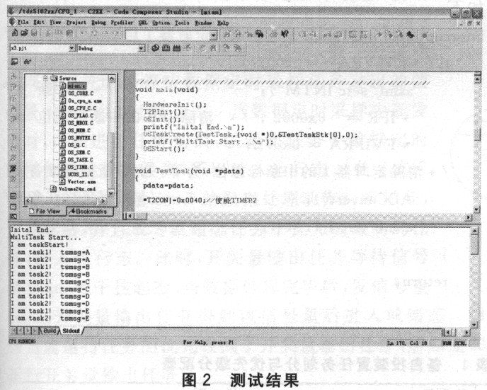

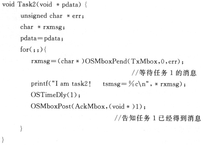

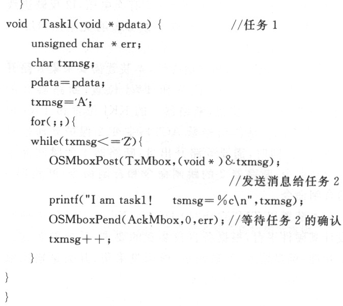

首先,修改与TMS320F240相关的文件OS_CPU.H、OS_CPU_A.ASM和OS_CPU_C.C,再加上其公开的系统源代码,将它们一起拷入指定的文件目录,系统的移植就完成了。系统移植成功后,需要对操作系统进行裁剪,把用不到的功能去掉,以最大限度地节省存储空间。这项工作是通过OS_CFG.H中的宏定义进行的,本文用到多任务管理、信号量、互斥量等功能。在本应用中,μC/OS_II内核经过剪裁后只有2 KB左右,相对TMS320F240的16 KB内部程序FIash只用了不到八分之一。下面是测试内核能否正常工作的应用程序。测试结果如图2所示,表明移植成功。

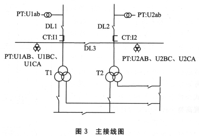

该动作逻辑适用的接线方式是:2条进线、分段母线带内桥和2台三圈变压器。具体如图3所示。
其中Ulab反映进线1有无电压,Il反映进线1有无电流,U1AB、U1BC反映母线1段有无电压,U1CA反映主变1有无电压;U2ab反映进线2有无电压,12反映进线2有无电流,U2AB、U2BC反映母线2段有无电压,U2CA反映主变2有无电压。

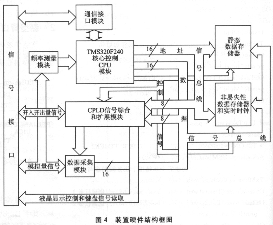

本装置以TMS320F240 DSP和Xilinx CPLD为核心设计其硬件平台,根据备自投装置的要求,系统要实现以下功能:键盘输入、参数显示、模拟量采集、开关量输入输出、看门狗单元以及通信等。
装置采集进线和主变的8路电压量和2路电流量以及继电器和主变保护的开关位置状态,并跟踪变电站系统当前的运行方式,自动判断是否满足充电、放电及动作条件,之后发跳合闸命令,完成动作逻辑。通过现场二次互感器引入各路电压电流模拟信号量,并采集现场的位置开关和节点信号。其继电器动作信号输出端与现场控制线路开关投切的继电器连接。系统运行过程中实时显示电流、电压、开关量等参数,并可以通过键盘对控制器进行参数在线设定。装置结构框图如图4所示。

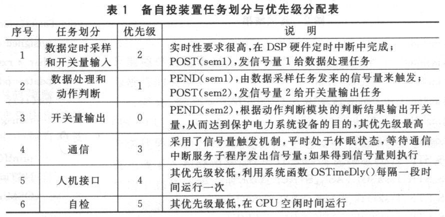

由于μC/OS-It是抢占式任务调度方式,并且要求每个任务的优先级唯一,所以在进行任务划分、任务优先级确定的时候,必须仔细衡量各任务之间对共享资源的操作要求,避免产生优先级反转或系统死锁的问题。另外,正确的任务划分和优先级分配可以充分体现嵌入式操作系统任务调度算法的效率,从而提高整个程序的实时性能。根据任务分解规则和装置系统功能的特点,可以将装置任务模块分解为以下几个任务,如表1所列。

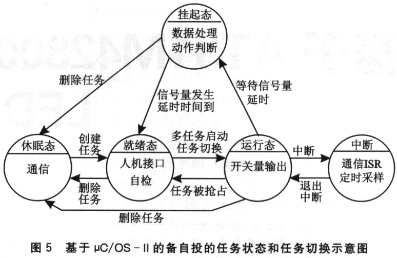

μC/OS-II中,每个任务都处于休眠态、就绪态、运行态、挂起态和中断态5种状态之一。如图5所示,当前运行的是开关量输出任务,数据处理动作判断任务因为等待数据定时采样任务发出的信号量seml而处于挂起态。当数据定时采样中断发生时,内核进行任务切换,就绪态任务中数据定时采样任务优先级最高,所以进入运行态。当完成采样时,发出信号量selnl给数据处理动作判断任务,使其就绪,并且成为就绪态任务中优先级最高的任务,转入运行态。此时,开关量输出任务等待信号量sem2处于挂起态,当数据处理完毕后,发信号量sem2,开关量输出任务得到该信号量后进入就绪态。因为当前运行任务的优先级低于开关量输出任务,所以立即运行开关量输出任务。
