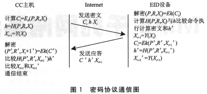

实现了加密机制和业务流完整性机制的通信协议,还可能受到主动攻击者Attacker的篡改和重放攻击。为了抵抗Attacker对数据的攻击,引入单向散列函数,它可以把任意长度的消息M映射成一固定长度为m的哈希值h,即h=H(M)。从哈希函数的性质可以看出,如果用它对CC和EID之间的通信内容进行运算,则可以通过验证消息的哈希值来确定消息是否被更改。目前常用的抵抗重放攻击(replay attack)的机制有三种:序列号机制(sequence number)、时间戳机制(time stamp)、挑战应答机制(challenge/response)。一般而言,对于一个资源有限的嵌入式设备,要求密码协议应该尽量减少其资源消耗,并且应该对网络环境有良好的适应性,所以选择序列号机制更适合嵌入式系统的要求。因此改进后的会话协议具体描述如下:
    ①CC用密钥K加密发送信息P及随机数R和Xi(X;为序列号,初始值Xo为R)得到密文Gi,Gi=Ek(P,R,Xi,);
    ②CC用Hash函数计算明文信息P和随机数R、xi的哈希值h,h=H(P,R,xi);
    ③CC计算Xi+l=Y(xi)(序列号更新函数Y(*)计算返回消息应该带有的序列号Xi+1);
    ④CC把明文P的密文Ci和哈希值h传给EID);
    ⑤ElD用同样的算法和密钥K解密Ci得到P和R、Xi,(P,R,X。)=Ek(Ci);
    ⑥EID用相同的哈希函数计算P和R、Xi的哈希值并与收到的哈希值h进行比较,如果正确将继续执行协议;
    ⑦EID计算x′i+l=Y(Xi);
    ⑧EID根据P执行相应的动作,并准备好CC需要的数据和确认信息P′;
    ⑨EID用密钥K加密信息P′、随机数R′和X′i+1得到密文C′i,C′i=Ek(P′,R′,X′i+1);
    ⑩EID用哈希函数计算明文P′和R′、X′+l的哈希值h′,h′=H(P′,R′,X′i+1);
    ⑾E1D把C′i和h′发送给CC;
    ⑿EID计算X′+2=Y(Xi+1),为下一次通信的防重放做好准备;
    ⒀CC用同样的算法得到P′、R′、X′i+1,(P′,R′,Xi+1)=Ek(Ek(Ek(P′,R′,Xi+1));
    ⒁CC用相同的哈希函数计算P′、R′、X′i+1的哈希值,与收到的h′比较,如果相同则继续,否则放弃;
    ⒂比较Xi+1和X′i+1的值是否相等,如果是则从P′中得到需要的信息,继续执行;
    ⒃CC计算X′i+2=Y(Xi+1),通信完成并为下一次通信做好准备。
如果执行正确,就会有Xi=X′i,Xi+1=x′i+l,Xi+2=X′i+2……
协议的通信流程如图1所示。
