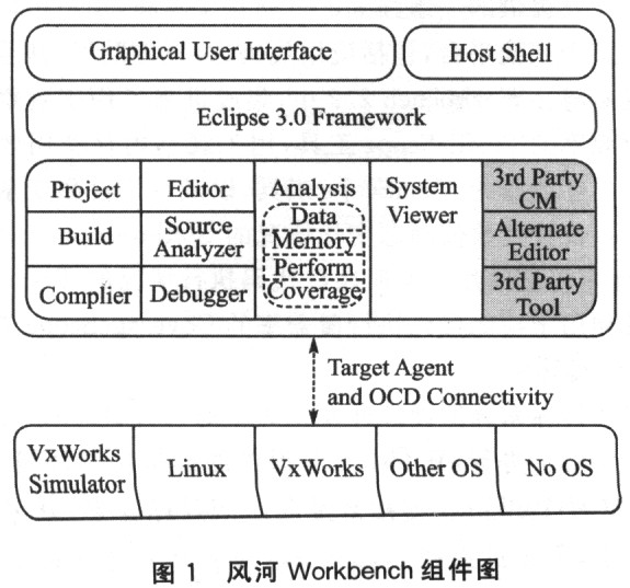

2.1 开放的Eclipse平台框架
Eclipse软件框架结构是一个完整和开放的基础平台,如图1所示,它能够将图形工具以及任何必须的功能通过标准的接口集成到同一个开发环境中。目前,IBMHP及Borland等商业开发工具提供商均支持Eclipse开发平台,网上也有大量为Eclitpse平台开发插件的社区,由于Workbench符合Eclipse框架,所以这些商用的和免费的符合Eclipse平台接口的插件均可以集成到Work-bench开发环境中,这极大扩展了Workbench的功能。例如,如果用户想使用自己熟悉的配置管理工具或者编辑器,就可以找到这样一个插件并集成进来,这样用户就会感到开发过程非常适合自己的需要。
不仅如此,风河公司还对Eclipse做了多方面的增强,从而显著提高了系统的性能。例如Workbench实现了异步接口功能,需要长时间运行的任务可以在后台运行,与此同时还能继续接收开发人员的调试请求,这样不至于使开发人员做长时间的等待;另外,Workbench还优化了对目标机数据的请求机制,即系统只检索在集成开发环境当前视图中所需要的少量数据,看不见的数据则不向目标机索取,这样就大大提高了交叉调试时系统的响应速度并减少了系统负荷。

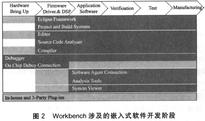

2.2 单一的全功能平台
一个嵌入式产品的软件开发,其“实质性”过程包括了从开始的硬件启动,BSP(板级支持包)及驱动的开发,到应用程序的开发,再到后来的测试、验证,直至最后的生产阶段。一般来说,每个阶段都可以找到不同的工具来使用(实际情况也大都如此)。风河公司的Workbench开发平台改变了这一现状,它以一个单一的WorkbenCh平台,提了上述开发阶段所需要的几乎所有功能。具体来说,包括了硬件系统仿真功能(有配套的硬件仿真器)、工程管理和构建系统、编辑器、版本管理、命令解释器、调试工具、系统分析工具、系统观察工具、Flash编程工具等,再加上风河公司自己开发的和第三方厂家提供的各种软件功能模块和开发工具的插件,所有这一切,都集成在Workbench这个统一的平台之下,这必将大大改善嵌入式软件的开发环境.对一个企业来讲,更可以提高效率,减少投资,简化管理。嵌入式软件开发的各个阶段以及Workbemch在各个阶段提供的功能如图2所示。

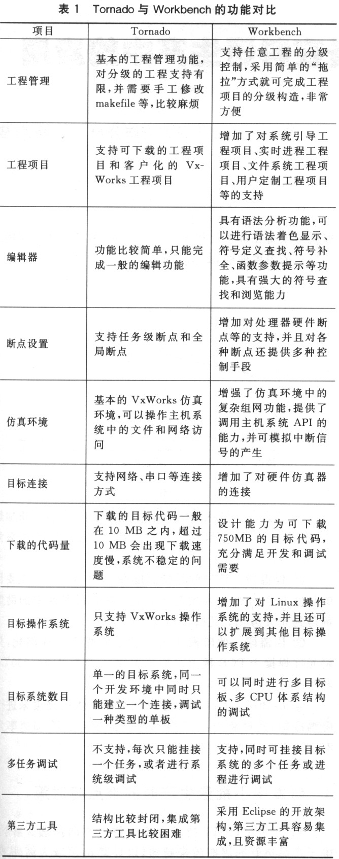

3 Workbench与Tornado的功能对比
Workbench平台相对于Tornado平台来说,各项功能均有所增强,也有不少新加入的功能,主要的功能对比如表1所列。
Workbench是对Tornado一次脱胎换骨的升级,但目前并不能说Workbench就可以完全取代Tornado,这是因为Workbench只对VxWorks6.O以上的版本(具有“进程”的概念)进行支持,如果用户想使用VxWorks6.O以下的版本(扁平地址空间,应用程序均在内核中运行),那只能用Tomado进行开发。
