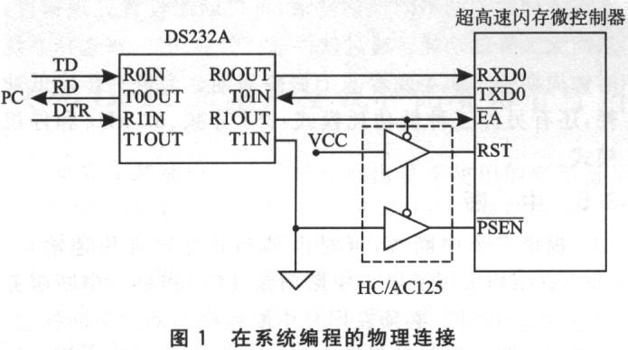

器件支持通过RS-232串口实现在系统编程。在系统编程通过将器件的一个或多个外部引脚设置为某特定状态来激活引导加载程序。器件启动后,开始执行驻留于器件内部专用ROM的加载程序。一旦收到一个回车符号,串口就执行自动波特率功能,并与主机的波特率同步。如图1所示是在系统编程的物理连接.简单的引导加载程序接口允许使用几种方法来实现PC机与目标微控制器间的通信。最简单的方法是使用Dallas的微控制器工具包(MTK)软件.它具有高度前端特征,简化了目标配置,上传、下载代码以及特殊功能配置等任务操作。

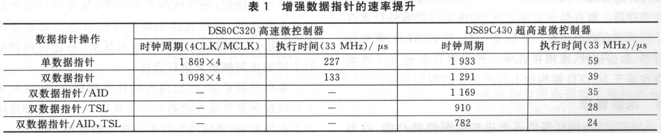

8051微控制器是通过MOVX指令来访问片外数据空间的,用MOVX@DPTR指令可访问整个64 KB的片外数据存储器。传统的8051只有一个数据指针DPTR,要将数据从一个地址移到另一个地址非常麻烦。DS89C430则具备双数据指针DPTR0和DPTRl,因此软件可以使用一个指针装载源地址,另一个指针装载目的地址。DPTR0的SFR地址与805l相同(82H和83H),因此使用该指针时源代码无需更改,DPTRl位于84H和85H地址。所有与数据指针相关的操作都使用活动数据指针,活动指针通过控制位SEL选择。每个指针还各有
一个控制位,决定INCDPTR操作是递增还是递减数据指针值。
在拷贝数据块时,与使用单数据指针相比,双数据指针可以节省大量代码。用户通过转换SEL位来转换活动数据指针,其中一种方法可通过执行INCDPS指令来实现。对于这些大的数据块拷贝,用户必须频繁执行该指令来转换DPTR0和DPTRl。为了在节省代码的同时提高运行速度和效率,DS89C430又包含了一个转换选择位 (TSL),来确定执行MOVX指令时硬件是否自动转换SEL位,这样就可以省去INCDPS指令并进一步提高运行速度。
大的数据块拷贝需要源指针和目的指针逐字节寻址数据空间,传统的方法是通过使用INCDPTR指令来增加数据指针。为了进一步提高数据传输速率,引入了自动增减控制位(AID),用以确定执行MOVX指令时,是否会自动增减活动指针值。表l为各种情况下DS80C320和DS89C430进行64B数据块传输时的速度比较。从表l中可以看出,采用双数据指针后运行速度得到极大提高。
