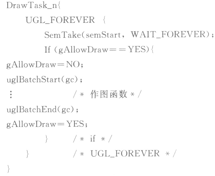

2  多任务间的画图保护
Wind ML在画图时,每一个绘图指令并不是立即执行,而是首先将指令送到命令缓冲区中,在一定时间间隔后,或接收到一个指令后,一次性的刷新图形显示卡,从而完成画图工作。如果程序中有多个任务需要画图,并且在画图过程中发生任务切换,就可能得不到预想的结果。由于无法了解Wind ML和VxWorks在此种情况下的具体处理机制,只有在应用程序这一级,通过避免事件发生的方法解决问题。
可以设置一个全局变量,用来标识整个程序运行过程中是否处于正在进行Wind ML作图的状态。当某个任务要作图时,首先判断此标识,据此决定是放弃作图,还是继续等待。如果此任务开始作图,就立即改变此标识,供其他任务处理。
下面是具体实施的程序流程:
在程序设计过程中,一定要注意ug1BatchStart()与uglBatchEnd()的匹配调用。
