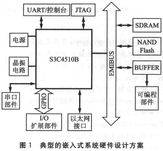

图1是一种典型的嵌入式系统硬件设计方案。系统的微处理器采用S3c4510B,是基于ARM7体系结构的。SDRAM是一种易失性存储器作为程序的运行空间,类似于PC机的内存;Flash作为程序存储空间是非易失性的。程序运行过程中的数据往往缓存在sDRAM中,在系统失电时必须写往Flash。

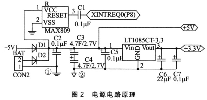

在系统中,需要使用5V和3.3V的直流稳压电源。其中,S3C4510B及部分外围器件需3.3V电源,另外部分器件需5V电源。为简化系统电源电路的设计,要求整个系统的输入电压为高质量的5V的直流稳压电源。有别于一般的电源回路设计,本系统的电源回路设计过程中增加了有关掉电保护的设计。包含这个设计的系统电源电路如图2所示。
这个电源回路除了可以提供5v和3.3v的电源以外,还为系统掉电保护提供了延时及预警功能,通过软件的配合可以实现系统的掉电保护机制。正常情况下,由供电回路1给整个系统供电。当系统由于意外原因掉电时,由于输入的比较电压降低,这样MAX809 模块输出电压产生翻转为系统提供掉电中断预警信号,中断请求通过外部中断引脚XREQ0产生;同时供电回路2开始启用。通过大电容C3、c4放电,继续为系统提供一段供电电压,支持掉电中断服务程序完成。供电回路2只给最小系统供电,并不给耗电量大的外围部件供电。这样,给最小系统的供电时间足够长,可以完成敏感数据的保护操作。
通过软件测算,电容放电可供最小系统工作时间在0.5~4.5S之间。这种测算方法很简单.编写一个掉电中断服务子程序,这个程序只是不断进行时间刷新操作。同样,可以通过软件测定在这段时间里向Flash擦写2~3MB。可见,在采用这种硬件体制的情况下,系统掉电保护能够得到可靠的保证。

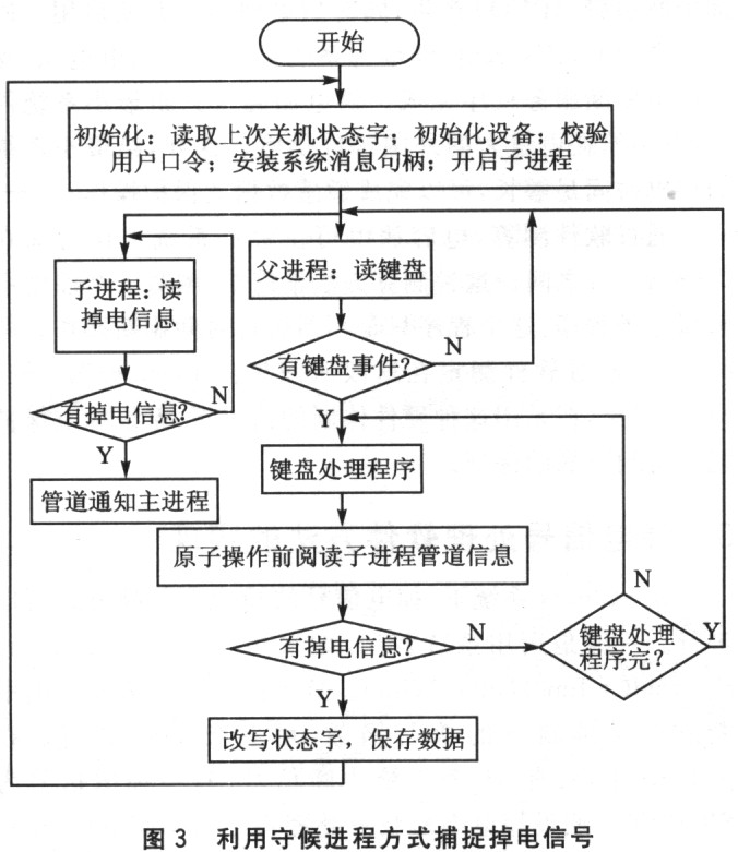

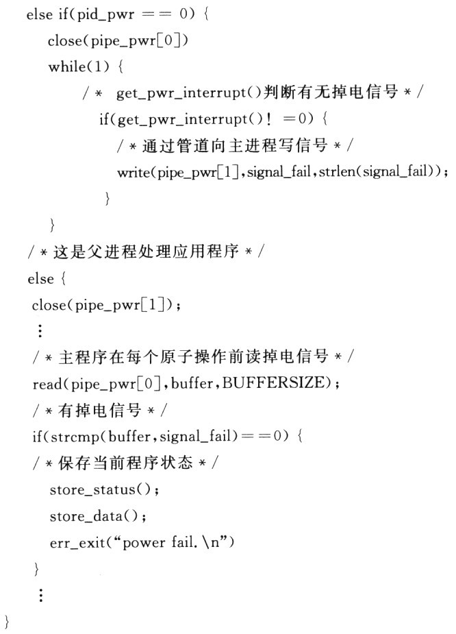

另一种方式是采用守候进程的方式,开通一个进程,此进程专门等待中断信号。主程序根据数据操作对象的不同,将自己的流程方案划分成若干原子操作,所谓原子操作即划定的程序块要么完全执行,要么不执行。每个操作对应惟一状态标志。在每个原子操作前,主进程都将会通过管道通信的方式阅读中断信号。如果中断信号产生,主进程首先保存状态标志,然后将相关数据写往Flash后退出,电源恢复后,主进程首先根据标志字确定系统恢复方案。图3用流程图的方式实现这一过程。

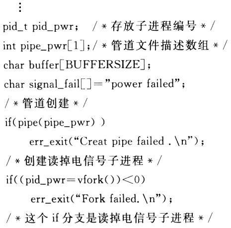

下面是实现这一过程的程序片断:
