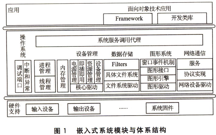

从图1中可以看出,在整个模块与体系结构中面向对象技术的重要作用。
目前,嵌入式系统大都采取分层结构设计,并允许根据需要对不同的层次进行重写和替换。抽象接口是在抽象层定义的,不依赖于任何特殊硬件。所有顶层的操作和输入处理都建立在抽象接口之上。这种分层结构实际上就是一种面向对象的程序结构,目的是将底层实际的不同驱动抽象成对上层的统一接口。进程管理、线程管理、内存管理、设备管理等也可以抽象成为统一的接口,方便嵌入式系统的开发。
采用上述分层方法,使用标准C或者标准C++编写上层的应用程序,把与硬件及操作系统相关的接口完全封装起来,对上层应用程序编写着来讲,完全感觉不到底层的变化。硬件变化或操作系统改变只需将硬件依赖型接口内部改变即可,这样就能满足程序运行于不同操作系统上的需要,并且可以是在不同系统下采用统一的接口。

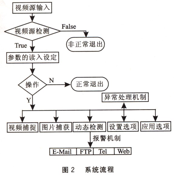

目前,流行的嵌入式软件大都是采取分层结构设计的。SuperVision1.O也采用了这种分层的结构设计,并允许根据需要对不同的层次进行重写和替换,抽象接口是在抽象层定义的,不依赖于任何特殊硬件。所有顶层的操作和处理都建立在抽象接口之上。这种分层结构实际上就是一种面向对象的程序结构,目的是将底层实际的不同驱动或者实现抽象成对上层的统一接口。在实现中底层部分主要针对视频采集和压缩算法的接口统一实现,针对不同的驱动和压缩得到统一的上层接口,方便扩展和修改。上层中的报警机制(包括E-Mail、FTP、电话,纪录备份和Web访问)采用对象的特点,把每个报警方法都抽象成为对象,针对每种不同的程序实现统一使用接口。系统流程如图2所示。
报警机制部分主要实现远程控制和实时数据传输部分功能部分功能。
①远程控制:采用Server/Browser结构,使客户端能够在网上任何节点接入,实现客户端发布的零配置,同时实现用户验证机制,确保安全。实现的主要功能包括:开启/停止监控系统的实时报警,实时更新监控图像,获取系统历史记录。
②实时数据传输:提供可调用并且通用的接口函数,由报警子系统调用。通过多种方式把各种实时数据传送出去,包括http、FTP和E-ail。

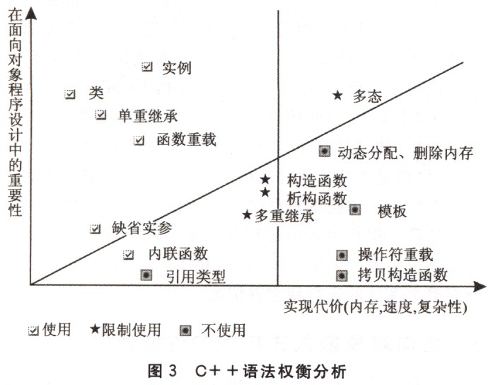

从图3可以看出C++语法的概况。
底层的代码在面向对象编译器中使用时并没有更高额的代价损耗,因此,在嵌人式开发时可以不使用资源代价比较高的而又不是很重要的部分,而是采用底层的代码实现,或者改善面向对象的编译器,变相利用底层的优点弥补面向对象程序设计的缺陷。这样嵌入式系统在性能优势和程序方便性、可维护性、可移植性上能够得到统一。
