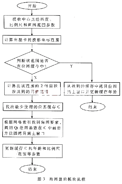

海图显示模块:海图显示是系统的核心模块。该模块根据管理模块给出的中心点位置及显示范围的参数,确定需要绘图的网格,根据网格索引,快速完成绘制海图的功能。考虑到海图漫游通常是连续的,使用了位图缓存来提高响应速度,每次画图的时候,先在缓存中找,找不到则扩大范围画图,并保存到位图缓存,对缓存的管理采用最近最少使用替换算法(LRU)。具体流程如图3所示。
