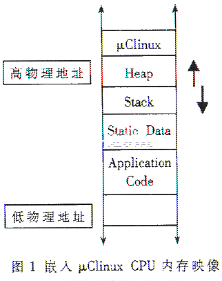

ΜClinux采用了实内存模式,各个内部段在物理内存(没有虚存)层面都是连续的,其内存空间的地址映像如图1。

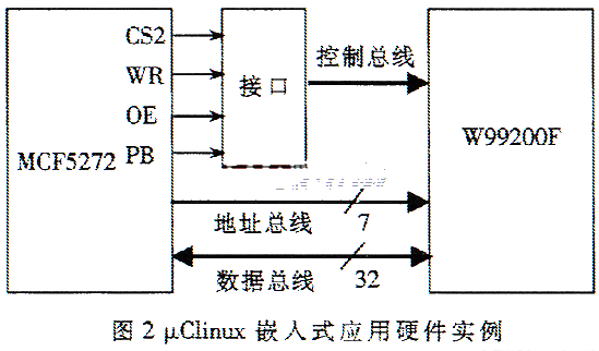

在笔者的传感器网络节点中(见图2),外部设备芯片采用W99200F,它包含100多个寄存器。在芯片上电复位后,芯片寄存器的复位初始值在手册中是已知的。根据访问方式,它包含三类寄存器:只读、只写、可读写。W99200F芯片部分寄存器偏移地址及其复位初始化值如表1所示。
