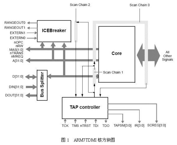

ARM7TDMI是ARM家族通用的一款32位微处理器,它主要为用户提供了高性能、低价格解决方案。
ARM7TDMI具有三级流水线的32位RISC处理器,处理器结构为冯%26;#183;诺依曼Load/Store。该CPU具有两种指令集,即ARM和Thumb指令集。ARM指令集是32位,它可以利用CPU最大性能;而Thumb指令集则是16位指令集。
ARM7TDMI内核方块图如图1所示。

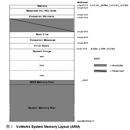

注解:ROM_TEXT_ADRS:BOOT ROM的入口地址。对大多数板来说,这就是ROM地址区的首地址,然而也有的硬件配置使用ROM起始的一部分地址区作为复位向量,因此需要根据此设置偏移量作为它的地址。这个偏移量因CPU结构而定。
ROM_WARM_ADRS:BOOT ROM热启动入口地址。它通常位于固定的ROM_TEXT_ADRS+4的地方。当需要热启动时,sysLib.c文件中sysToMonitor( )函数代码明确的跳转到ROM_WARM_ADRS地址处开始执行。
ROM_SIZE:ROM实际大小。
RAM_LOW_ADRS:装载Vxworks的地址。
RAM_HIGH_ADRS:将Boot Rom Image拷贝到RAM的目的地址。
注意:RAM_LOW_ADRS 和 RAM_HIGH_ADRS 都是绝对地址,通常位于DRAM起始地址的偏移量处,该偏移量取决于CPU结构,这需要参考VxWorks内存分布。对于ARM的内存分布请看图3,从图3可以看出RAM_LOW_ADRS在DRAM+0x1000处。这些地址对于S3C4510B来说都应该是重映射后的地址。
