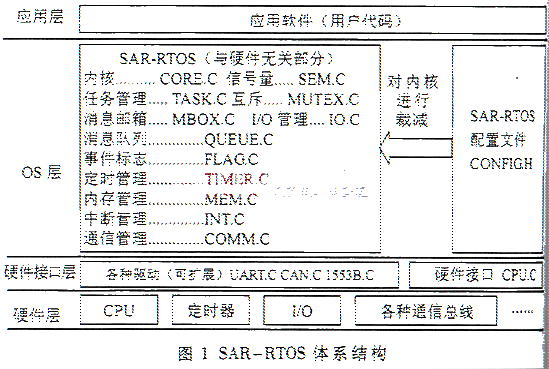

星载RTOS的设计属于复杂的软件设计,因此应该按照软件工程规定的V型模型的开发方法实话开发。在总体设计中,应确定操作系统的结构、支持的任务数、采用的调度方案、提供哪些系统服务等问题。在SARRTOS的体系结构设计中采用了将整体式和客户/服务器模型结合的方法。将它定义为四个层次:硬件层、硬件接口层、OS层和应用层,如图1所示。

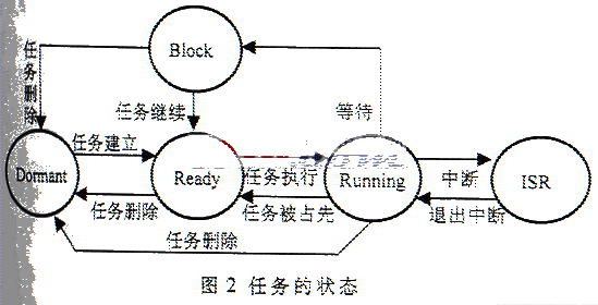

任务在RTOS中通常同时作为系统调度和资源分配的最小单位,也是用户编写应用程序的基础,对任务的管理是RTOS最基本的功能。对任务的管理内容包括任务状态的设计以及任务状态变迁的实现。在SAR-RTOS中任务的状态总共有四种,如表1所示。
表1 SAR-RTOS中的任务状态
运行态(Running)
任务占有CPU,并得以执行的状态
就绪态(Ready)
任务已经具备运行的条件,等待内核调度
阻塞态(Block)
任务由于某种原因被迫放弃CPU的使用
休眠态(Dormant)
任务不具备争取CPU的使用资格的状态,也就是说不会被调度
任务状态的变迁如图2所示。
