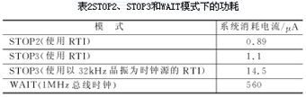

前文中已经提到,适用于μC/OS-II的低功耗模式(即允许RTI唤醒)有三种:WAIT模式、STOP3模式和STOP2模式。系统在这三种模式下的功耗逐渐降低。表2列出了3.12 V供电下,三种模式的典型功耗。

假设系统正常运行时,消耗电流为1 mA,CPU利用率是1%,则以下是选择三种不同低功耗模式后的消耗电流。
STOP2:1 mA×1%+890 nA×99%=10.881 μA,系统功耗降低98.9%。
STOP3③:1 mA×1%+14.5 μA×99%=24.355 μA,系统功耗降低97.6%。
③ 使用以32 kHz晶振为时钟源的RTI。
WAIT: 1 mA×1%+560 μA×99%=564.4 μA,系统功耗降低43.6%。
