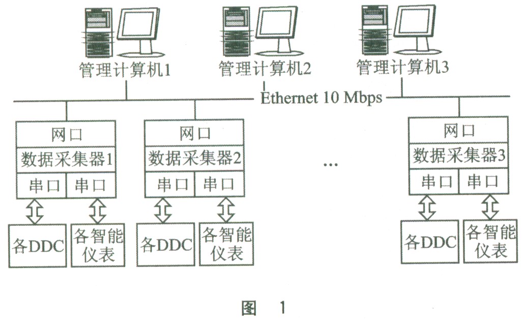

“一线通”系统的基本架构如图1所示,3台管理计算机互为冗余。
系统是面向设备管理的,基本功能可归结为三点,即“监”、“控’’和“报警”。“监”是指管理机查询设备的状态;
控,是管理者通过监控界面操纵现场设备;“报警”是当设备运行状态超越报警限时,及时向管理机报告。管理机监控界面采用组态王6.5通用组态软件进行设计。
“一线通”系统将监测与报警合并。在现场,设备的DEC控制器和智能仪表通过485总线连接到数据采集器,在整理设备状态数据的基础上,根据状态的变化,由采集器向管理机发送设备最新变化状态。彻底避免了无谓的查询,减轻了网络的通信负荷。这就是数据采集器的由来。
现场数据采集器的基本功能要求分为两个方面。首先,要定期采集各DDC控制器(以下称子站)和智能仪表中的状态数据,并将状态变化信息发送到管理机。其次,也要传递管理机对设备的控制命令。

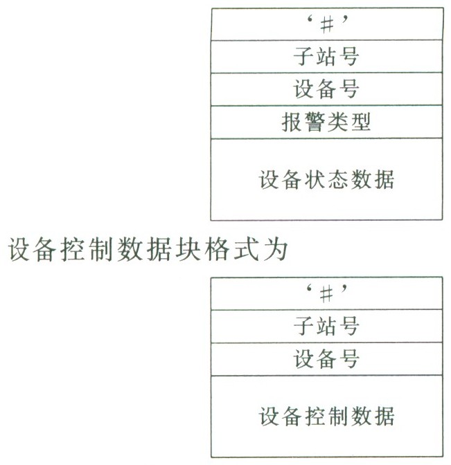

所有的状态和控制数据都以设备为单位进行组织。通过工程项目的配置文件,系统中确定的设备与具体设备类型联系起来。采集器中设备状态数据块格式定义为
设备状态数据和控制数据格式由设备类型数据协议规定。

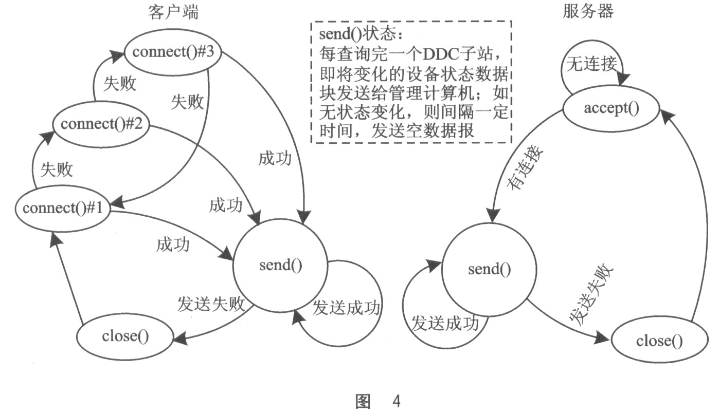

采集器发送客户端或发送服务器均能独立地完成对变化的设备状态数据块的发送,和对控制数据块的接收。采集器发送客户端程序状态如图4左端所示。调用connect()函数发起与管理机的连接。连接只需与三台管理机之一建立即可。
连接建立后,可用send()发送设备状态数据块组合帧。采集器在访问每个子站后,都要检查设备状态变化情况,并及时向管理机汇报。
当故障发生时,send()函数将不能成功返回。若干次发送失败后,客户端程序将调用close()断开连接,然后重新发起建立连接。
实际上,close()并不一定能正常断开连接,这将影响连接的重新建立。故约定,当设备状态无变化时,采集器也将间隔一定时间发送一个空数据报。进入故障处理后,管理机因收不到定期的空数据报,亦将关闭连接而重新侦听。
采集器发送服务器程序状态如图4右端所示。事先指定侦听的连接数,通过accept()函数查看管理机与采集器的连接情况。
当有管理机连接后,即可通过send()发送设备状态数据块帧,所有过程同客户端中一样。不同的只是,当进入故障处理后,将退回到accept()重新侦听远程连接。

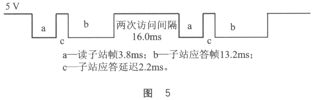

采集器正常工作时测得的串口通信时序示意图如图5所示。其中,读命令帧历时约3.8 ms,子站应答帧约13.2 ms.子站应答延迟取决于子站的处理时间。
由图5可见,子站的访问时间约35 ms。期间除完成子站访问外,还包括以太网发送等各项任务。如果要求总线访问周期小于1 s,则可连接25个子站。
