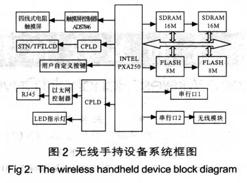

媒体控制手持设备主要功能描述如下:
1.CPU
采用Intel的Xscale PXA250处理器,运行于400MHz(Xscale core);
32Bit RISC处理器,具有32K指令缓冲,32K数据缓冲,MMU单元,Mini cache;
很低的电源要求,可由锂电池或AA/AAA电池供电;
内部PCMCIA控制器;
2.内存
采用三星SDRAM,32M字节SDRAM内存(最大可到64Mbytes);
采用Intel的快速页面读取模式的StrataFlash,16M字节Flash内存(最大可到32Mbytes);
3.外没
TFT 640 ×480 LCD,真彩色,带触摸屏;
AD触摸屏控制器及四线电阻式触摸屏接口;
用户定义的多功能按键;
串行接口; 以太网接口;
DC-DC高效率的电源转换或低价位的电源转换;
直流电源输入接口;
JTAG接口;
射频无线模块;
多个LED指示灯;
锂电池的充电和供电系统;

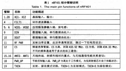

芯片主要管脚说明如表1所示:
芯片采用SSOIC20的封装,外围电路设计非常简单。它不需要对芯片进行初始化和配置,数据可以透明传输,不用专门进行编码解码。发射、接收宇数据接口采用串行形式,发射器以及接收器完全独立进行操作,并具有休眠功能。芯片具有载波检测,发射、接收以及载波检测路径包含通带滤波器,以使信号在调制解调器各部分得到完善。在信号条件比较差的情况下具有优良的灵敏度,使产品的性能在高噪声环境下完善。布线时,RP电路对电源噪声很敏感,要给RP电源加滤波电路,以减小电源噪声对RF电路的干扰,最好在芯片电源引脚加旁路电容。射频电路的元件面以nRF401为中心,各元件紧靠其周围,尽可能减少分布参数的影响。数字信号只能在电路板的数字部分布线,模拟信号只能在电路板的模拟部分布线,并且模拟电源和数字电源要分割,要注意大面积地的连续性。

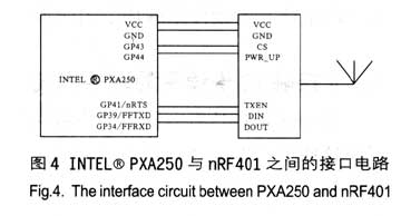

由图3可见,嵌入式CPU对无线模块的控制接口主要由5根信号线组成,分另U是DIN、DOUT、TXEN、PWR_UP、CS。其中PWR_UP是节能控制端,利用IntelPXA250的一个GPIO对其进行编程,以实现无线模块的工作模式与休眠状态的切换。工作时手持设备仅与继电器主机进行半双工通信,因此频道选择信号CS可以任意选择,或亦用GPIO设置。Intel PXA250的全功官臣串口(FullFunction UART)支持MODEM信令,可以利用这个串口控制DIN、DOUT、TXEN信号,串口的nRTS接TXEN。这里需要注意的是要对nRTS进行延时处理,因为nRF401发送到接收的转换时间为5ms,所以延时要大于5ms。
