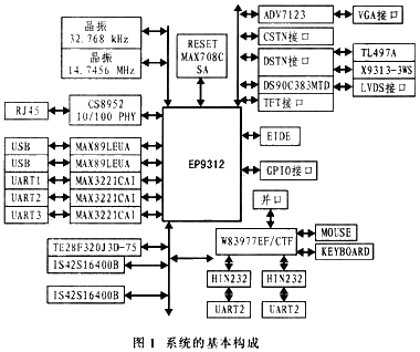

EP9312已经集成了嵌入式系统所需的许多功能,为了使本设计满足金融税务类产品的要求,还增加了如下硬件:Super I/O器件(包含2个UART、1个并口、2个PS/2产品控制器),网络PHY接口器件、接口电平转换器、Flash、SDRAM等,PCB板采用4层板,表层为信号层,其中的电源线路层和地线层深埋在主板的内层,不易受到电源杂波的干扰,尤其是高频电路,可以获得较好的抗干扰能力,系统的基本结构如图1所示。

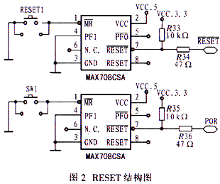

本系统采用MAX708CSA作为复位器件,设计成用户重启的按钮控制。发出RESET信号送给CPU的RSTOn引脚、Flash模块、JATG模块等。另采用一片MAX708CSA作为系统上电的按钮控制,发出POR信号发给CPU的PRSTn引脚,如图2所示。

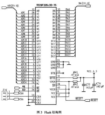

本系统所用的Flash器件是Intel公司的TE28F320J3D-75,该器件采用56引脚TSOP封装,32MB的存储空间由32个128KB的擦除块组成,该Flash采用25根地址线和16位数据线,可以通过BYTE信号来选择是8位还是16位方式访问。本系统采用16位方式访问,因此该信号线接高电平,同时AO地址线接地,OE/WE是读写信号,由EP9312的读写控制线直接控制,系统中将Flash的片选信号CE2、CE1信号接地,CEO由EP9312的两根片选信号CS0和CS6通过跳线来控制,如图3所示。
本系统的Flash需要设计成2MB、4MB、8MB均支持的电路,只需要焊接不同容量的器件即可,这样做可以满足不同用户的需求,如:使用CF卡的用户只要2MB Flash即可,此时,需要对Flash和SDRAM的型号进行细致的选择,并对地址总线和数据总线进行相应的设计。
