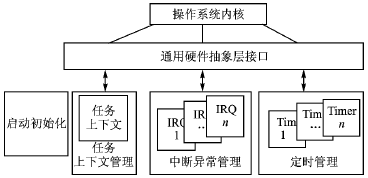

通用硬件抽象层需要为上层操作系统内核提供统一的硬件相关功能服务;而嵌入式操作系统内核主要的硬件相关部分包括系统启动初始化、任务上下文管理、中断异常管理以及时钟管理。因此,通用硬件抽象层对嵌入式操作系统内核所相关的硬件平台的基本硬件组成部分进行抽象,提供嵌入式操作系统内核硬件平台的相关功能,并设计相应的通用硬件抽象层API接口。通用硬件抽象层的总体功能结构如图3所示。

(1) 系统启动初始化
启动初始化功能为操作系统的启动和运行提供了必要的软硬件环境。启动和初始化过程中,对硬件平台的直接访问包括对CPU内核的寄存器的初始化设置,以及对于起系统控制作用的端口寄存器的设置。通过启动初始化过程,为整个操作系统内核的运行提供了必要的运行环境与基础,隔离了不同硬件平台上嵌入式微处理器总线结构、存储系统结构的差异。
(2) 任务上下文管理
任务上下文管理负责嵌入式操作系统内核中任务管理部分中对任务寄存器上下文的创建、删除以及切换等操作。任务的寄存器上下文是操作系统内核所管理的任务的重要组成部分,是CPU内核的寄存器中内容的映像,因此上下文管理的实现依赖于CPU内核中寄存器的组织,是与体系结构密切相关的。通用硬件抽象层的任务上下文管理统一定义体系结构中的寄存器上下文的保护格式,提供了任务管理对任务上下文的基本操作的API接口。
(3) 中断异常管理
中断异常管理是嵌入式操作系统内核中的重要组成部分。中断异常机制是操作系统内核实现与外部设备通信、任务系统调用、进行出错处理以及能够实现对任务的实时调度的重要手段。因此,硬件抽象层中断系统的管理部分是整个硬件抽象层中的关键。
通用硬件抽象层中为中断异常处理进行了必要的包装,向嵌入式操作系统内核屏蔽底层的中断异常处理;同时,由于中断管理必须涉及对中断控制器的操作。因此,通用硬件抽象层的设计中,将中断控制器控制的外设请求抽象成为统一的IRQ设备,嵌入式操作系统通过操作抽象IRQ设备来管理外设的中断服务程序以及进行对中断控制器的操作,从而为操作系统内核屏蔽了中断控制器的直接操作。
(4) 定时管理
定时管理负责为操作系统内核中的时钟滴答处理提供必要的定时机制,同时也为内核之外的系统功能提供定时服务,如TCP/IP协议栈等。操作系统内核通过时钟滴答处理来执行重要的定时任务(如任务时间的分配、任务运行时间统计、任务定时等待更新等),因此定时功能是硬件抽象层需要为操作系统内核提供的最为基本和重要的功能之一。
通用硬件抽象层根据对硬件定时器的抽象为操作系统内核提供统一的抽象定时器设备,并且对定时中断服务程序进行了包装,从而使嵌入式操作系统内核直接面对的是统一、通用的抽象定时器设备,通过对抽象定时器的操作来实现定时服务,而不必直接操作硬件定时器。
