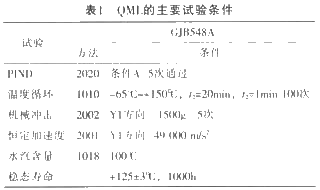

由于要求该产品的质量等级为H级,因此,产品不仅要通过鉴定QCI检验,还要通过QML检验。试验条件按GJB548A-96和GJB2438A-2002要求进行。QML的主要试验条件如表1所列。
由表1可见,本产品所经受的试验相当严酷。由于要求产品在全温范围(-55℃~+125℃)内长期可靠地工作,所以,无论从电路设计还是工艺结构上,都要考虑到可靠性设计。

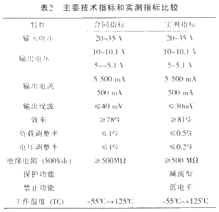

目前,该产品已顺利通过信息产业部五所的直接QML检验,并已通过鉴定。其产品的主要技术指标和实测指标比较如表2所列。
