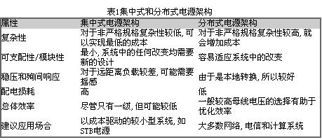

传统的功率转换系统是集中式电源系统,其中,单个电源从输入交流线路向所有需要的输出提供功率转换。随着电源电平的上升和负载电压的下降,提供接近于负载的功率转换非常重要,以便满足稳压要求并减小配电损耗。分布式电源系统由此产生并占据了主导地位,典型的应用例子是计算机电源。在计算机电源中,由非常接近处理器的稳压模块(VRM)提供最终转换。当然,DPS中常见的架构是48 V分布式电源。表1总结了集中式和分布式电源系统的差异。

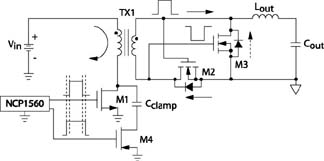

在上述所有方法中,MOSFET的硬切换导致泄漏电感能量的耗散。当与低输出电压变换器一起工作时,泄漏能量会非常高(因为匝数比高)。因此,在许多中高功率电源应用中,使用由NCP1560驱动的有源箝位正激拓扑结构具有很大的实际意义。 图2给出了有源箝位变换器的原理图。从图中可以看出,它要求在传统的正激变换器上增加一个有源开关(M4)和一个电容(Cclamp),同时去除了复位绕组和二极管。下文中将对这种拓扑结构进行详细说明。
图2 有源箝位变换器
三、有源箝位变换器
如图2所示,有源箝位拓扑结构是正激变换器的延伸。但是,增加了开关M4、电容Cclamp和相应的控制电路(如NCP1560 IC),这样使电路又具有了诸多新的优势。为了理解这些优势,现在详细介绍一下变换器是如何工作的。变换器的主要工作原理与正激变换器相似,也就是说,当开关M1打开时,功率从输入向输出传输。在M1关闭时,输出电感向输出提供能量,其功率转换方程为
Vout=Vin×D/N (1)
其中:D为占空比,N为变压器匝数比。有源箝位变换器在工作中的主要特点是:当开关M1关闭时,开关M4打开(经过一段可调的延迟后),并且在M1的整个关闭阶段中保持打开。在稳态中,电容Cclamp上的电压 (Vcl) Vin×D=(Vcl-Vin)×(1-D) (2)
如方程(2)所示,Vcl 电压提供了变压器绕组的复位,且不需要复位绕组。由于不同于传统正激变换器的复位电压即为输入电压(假设初级和复位绕组之间的比是1:1),在这种情况下,复位电压和复位间隔都与工作条件相匹配。换句话说,在主开关M1的整个关闭阶段都可以获得复位电压。当输入电压Vin低而占空比D高时,复位电压趋向于高,而在输入电压Vin高时,情况正好相反。因此,当Vin改变时,Vcl 电压(即Vin+复位电压)变化不会太大。从图2中也可以发现,当 M1关闭时,箝位电路(M4和Cclamp)会将M1上的电压钳制为Vcl。因此,M1上的电压在线路电压变化中保持相对稳定。这与正激变换器正好相反, 在正激变换器中M1上的电压等于2Vin。

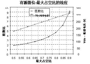

此外,在正激变换器的情况下,最大占空比Dmax不再限于50%。理论上,对于任何非100%占空比,箝位电压均可以调整以提供足够的复位电压。图3给出了最大占空比和匝数比选择,从图中可以看出,高占空比和箝位电压之间有清楚的权衡。高占空比使匝数比(N)可以更高,从而导致较小的初级电流和较低的次级电压。然而,当占空比太高时,Vcl(和M1上的电压)也会变高。对于每种引用,Dmax和匝数比的选择由系统要求决定。在某些情况下,可能需要较高的初级电压,以便减小输出整流器上的电压额定值,而在其他一些情况下,限制初级电压则可能更为重要。

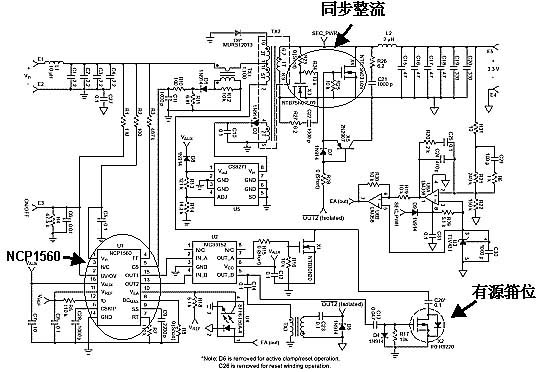

为便于比较,设计一个变换器用于使用有源箝位或复位绕组(需拆去一些元件)的工作。完整的演示板电路原理图如图6所示。这种解决方案的全部硅元件除光耦合器和有源箝位开关除外均采用安森美半导体的产品。
图6中着重标出了NCP1560控制器、同步整流和有源箝位电路。同步整流和有源箝位电路均由NCP1560的第二个输出控制。tD 和 VREF引脚之间的单个电阻(R5)设定了100 ns的输出重叠延迟。前馈斜升电压通过在输入电压源和FF引脚之间连接R3而产生。60 %的最大占空比通过DCMAX引脚接地进行设定。电阻R7(110kΩ)设定工作频率为275 kHz。电源变压器(TX2)以外的辅助绕组提供了启动后的功率,以禁用NCP1560内部的启动稳压器。

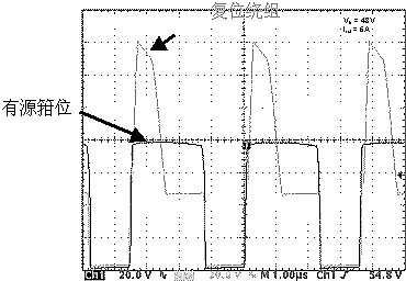

复位绕组和有源箝位配置关闭时的电源开关电压波形如图7所示。曲线a表示复位绕组操作所配置的变换器的电压,曲线b表示使用有源箝位复位的变换器的电压。两个波形在同样的操作条件下捕获。
图7 复位绕组和有源箝位配置关闭时的电源开关电压
从图7中可以看到,使用复位绕组时,48V的输入电压产生了大约140V的峰值电压。相比较而言,使用有源箝位复位的峰值电压大约为78V。请注意,使用复位绕组时,主开关的电压大于输入电压的两倍。这是因为初级和复位绕组匝数比为 5:3(而非5:5),以使操作达到60%的占空比。

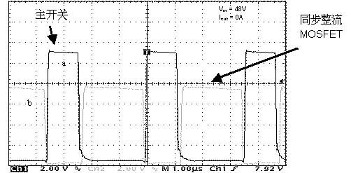

图8 主开关和同步整流MOSFET栅极驱动信号
图8为主开关和同步整流MOSFET栅极驱动信号图,图中,可调的重叠延迟防止主开关和同步整流MOSFET X4同时导通。曲线a表示主开关栅极,曲线b表示同步MOSFET。

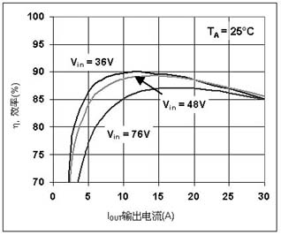

变换器效率和负载电流的关系如图9所示。图中分别给出了最小、典型和最大输入电压时的结果。
变换器可以实现90%的最大效率,满负载时的效率超过85%。负载和线路调整在整个操作范围内的测量值小于1%。变换器板如图10所示。
