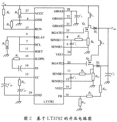

电路实现如图2所示,12 V汽车电瓶电压经过插头JP1和R5给LT3782供电,LT3782产生的两相振荡输出驱动N沟道场效应管Q1和Q2,场效应管输出分别经肖特基二极管D1和D2整流后,由电容C7滤波输出。
2.2 开关电源参数设定

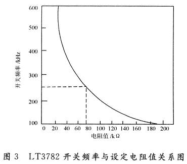

图2中,电阻R1用来设定LT3782的开关频率,LT3782的开关频率在150~500 kHz之间可编程。这里选取开关频率为250 kHz,参照图3取电阻值R1=75 kHz。
参照LT3782数据手册,通过输入/输出电压关系和占空比可以推算出N沟道场效应管的峰值电流约为15 A。通过设定电阻R8和R10的阻值可以设定电源的限制电流,避免电源电流过大,烧坏后面电路。LT3782的SENSE管脚的域值电压为60 mV,因而电阻R8和R10的阻值为0.004 Ω。
输出电压是通过设定电阻R13,R7和R11的比例关系来设定的,LT3782的FB脚电压为2.44 V参考电压,这样输出电压可以通过下式计算:
汽车电瓶的过放电保护是通过设定该电源的最低工作电压实现的。当LT3782的RUN管脚电压高于2.45 V时,该电源才能正常工作,通过电阻R6和R9的分压,使汽车电瓶电压在大于10 V时,该电源才能正常工作,避免了电瓶的过放电。
