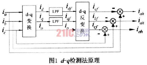

d-q法是目前谐波实时计算的主要方法,此法的特点是不仅简化了对称无畸变下的电流增量检测,而且也适用于不对称有畸变的市电电压检测,其基本原理如图1所示。

图1中ia、ib、iv为三相输入电流,iaf、ibf、icf为计算基波输出电流,它们之差即为三相谐波电流iah、ibh、ich。
d-q变换是将静止坐标系中的相量变换到以基波角速度旋转的坐标系中,变换后的信号与原信号频率相差一个基波频率,即50Hz。如果信号为典型的三相特征谐波1th(基波)、5th、7th等,则分别对应于d-q坐标系中的直流,4th、6th等。低通滤波器滤除所有交流谐波后,其直流成分通过d-q反变换(CT)即可得到基波电流。

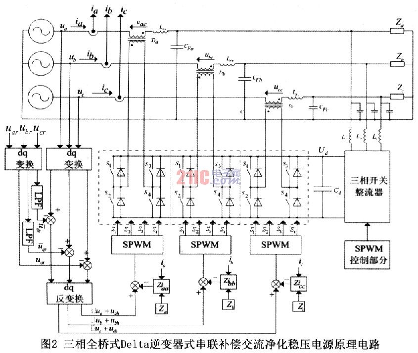

2 电路组成结构
电路如图2所示。它由主电路和检测控制电路两部分组成。主电路又分为三相开关整流器和Delta逆变器两部分。开关整流器的主要作用是为Delta逆变器提供整流直流电源,并保持直流电容Cd上的电压Ud恒定。直流电容起滤波储能作用。采用开关整流器的目的有两个,一是保持市电输入功率因数COSφ=1,并使输入电流的波形接近于正弦波,以减小对市电的污染;二是可以使电能双向流动。Delta逆变器部分由三个单相Delta全桥逆变器及其输出变压器组成,其作用就是对市电电压的波动值Vu、谐波分量uh和三相不对称度进行补偿。Delta逆变器部分所以采用三个单相Delta逆变器及其输出变压器,其原因有两个:一是由于三相四线制的市电系统所带的负载,多数情况下是不对称的,必须用互无联系的单相Delta逆变器独立进行补偿;二是也可以提高三相四线制电源的可靠性,万一有一相出现故障,另外两相还可以继续供电。三个单相Delta逆变器都是可以双向四象限工作的,以满足对市电电压波动值±Vu的正、负补偿。
图2中三相基准正弦电压uar、ubr、ucr经过d-q变换得到
和u0r。用低通滤波器(图3所示)滤除谐波分量,即可得到d-q坐标系中对应于基波的有功和无功分量,和零序分量u0r,市电电压ua、ub、uc亦经d-q变换得到
,用这两组信号进行减加运算后可得
;。其中。反映的是基波电压的波动值,反映的是谐波分量,2u0r-u0反映的是三相电压的不对称度。故将udf、uqf、u0f进行d-q反变换即可得到反映负载电压基波波动变化、谐波分量和三相电压不对称度的调制波电压。然后用相应的SPWM控制电路进行控制,即可使负载上的电压成为稳定、纯净的正弦波电压。

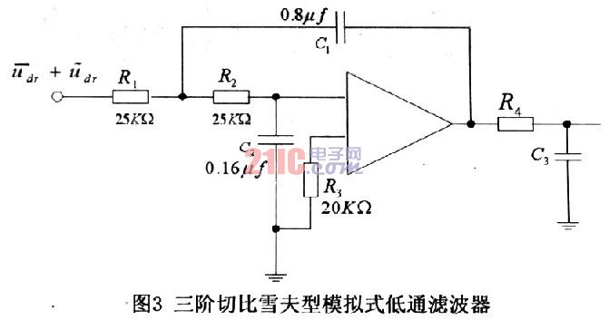

图3三阶切比雪夫型模拟式低通滤波器
图3中的低通滤波器一般都采用三阶切比雪夫型模拟式低通滤波器,按照图中给出的参数,其截止频率为22Hz,误差小于2.5%。滤波器的传递函数为:
