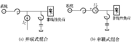

并联式有源滤波器当功率容量足够大时,不仅可以快速地补偿谐波,而且也可用于补偿无功、三相不平衡以及电压的波动和闪变。有源滤波器虽在技术性能上相对于无源滤波器来说具有许多优点,但是由于它本身是一种高技术、多学科的产品,要达到同容量的无功补偿和谐波滤波,初期制造费用比无源滤波器要高得多。解决的办法是采用有源滤波器和无源滤波器相结合的混合型装置,这样能够有效地降低初期的投资费用,并提高滤波补偿的效率。混合型补偿装置有无源滤波器与并联式有源滤波器混合与无源滤波器与串联式有源滤波器复(混)合2种类型。其系统结构如图1所示。
图1 混合型补偿装置电路结构
在并联式混合型补偿装置中,有源滤波器的主回路采用效率高、损耗小的电压源脉宽调制(PWM)逆变器,有源滤波器的作用主要是产生补偿谐波电流的电流IC,无源滤波器主要用于补偿无功,并兼顾补偿某指定次数的谐波。这样安排的优点是可以大大减小并联式有源滤波器的容量,便于并联式有源滤波器的应用。在串联式复(混)合型补偿装置中,有源滤波器的作用是产生补偿谐波电压的电压UC,使电源侧与非线性负荷之间实现谐波隔离。其优点是可大大减小串联式有源滤波器的容量,无源滤波器既可补偿无功又可补偿谐波。其缺陷是应用于高电压等级的串联式有源滤波器的安全隔离和保护,目前在技术方面仍存在一些困难,因而只能应用于一些低电压和小容量的场合[1]。因此本课题选用了适合于高电压等级大容量场合的并联式混合型有源滤波器装置的研制。

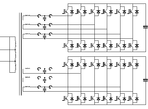

高—低变压结构的主电路,是使用降压的注入变压器,将10kV高电压经降压注入变压器变成700~1000V,然后采用电压型逆变器多重化技术实现高电压大功率的输出。这种结构的最大优点是有效解决了大功率开关器件的成本问题,因为在低电压下进行调制逆变,可以采用价格低廉的电力电子器件,同时可以降低dU/dt,有效降低装置的开关损耗。本课题采用的这种高—低变压结构的主电路,如图2所示。这种结构可以方便地从三相10kV拓展到单相27.5kV的电压等级,为电铁牵引站的谐波治理工程提供高效的补偿装置。
图2 高低变压结构主电路图

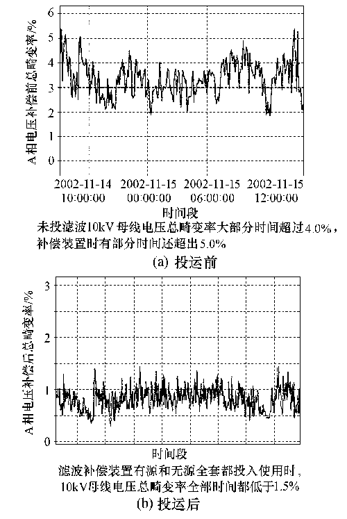

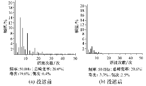

鉴定委员会专家测试组对该套装置进行特性测量的结果如下:①有源滤波装置三相输出补偿容量设计值为480kVA,实测的输出补偿容量达到508.1kVA以上。②有源滤波装置空投时的空投损耗为563.8W,为额定补偿容量的0.12%。③有源滤波装置具有快速反应跟踪补偿特性,动态响应时间小于0.3ms。④变电站5号10kV母线电压总畸变率在该套滤波补偿装置投运前的测量值为4.9%~5.9%;在该套装置投入运行后的测量值为1.3%~1.5%。由此可见,10kV母线电压波形得到显著改善,电压波形总畸变率下降为1.5%以下。⑤10kV负荷谐波电流的总补偿率为76.4%。⑥装置投运后系统的功率因数从0.75上升到0.93以上。
补偿装置投运前后10kV侧线路电流的频谱分析见图3。补偿装置投运前后10kV侧母线电压的谐波总畸变率变化曲线见图4。
图3 补偿装置投运前后10kV侧线路电流的频谱分析
图4 补偿装置投运前后10kV侧母线电压的谐波总畸变率变化
