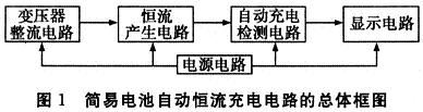

简易电池自动恒流充电电路的总体框图如图1所示。它是由变压器整流电路、恒流产生电路、自动断电电路、显示电路和电源电路5部分构成。
变压器整流电路的功能是将公共电网中的220V交流电转换为合适的电流电压信号,从而为后续电路提供信号。恒流产生电路的功能是利用晶体管电流源为电路产生恒定的充电电流。自动断电电路的功能是利用三极管饱和导通时的电压特性,从而实现电路当电池充满电时能够自动切断电源。显示电路的功能是利用发光二极管将电路开始充电和结束充电的状态显示出来。稳压电源电路的功能是为上述所有电路提供直流电压。

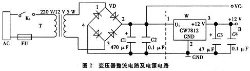

变压器整流电路和稳压电源电路(如图2虚线左边所示),其主要由变压器、二极管桥式电路、电容构成。其中变压器采用常规的铁心变压器,并将公共电网中的220 V交流电变为12 V交流电,再通过二极管桥式电路进行整流和电容C1滤波。整流信号由VC1引出。在此基础上再接三端稳压器CW7812及电容C3、C4(如图2虚线右边所示),这样整个电路就构成稳压电源电路。由B点提供+12 V的直流电压。

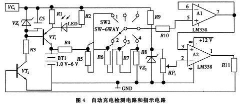

如图4电路所示,自动断电电路是由三极管VT2、电压跟随器A1、电压比较器A2电阻R4、R5、R6、R7、R8、R11和可变电阻RP1构成。当充电开始时,电压比较器输出高电平,VT2导通,VT1也导通,指示灯发光二极管亮,给电池充电。可以先设定转换开关为1时给一节电池充电,转换开关为2时给二节电池充电,依次类推,实现对1-4节电池充电。当电充满时,电压比较器输出低电平,VT2截止,VT1不导通,发光二极管熄灭,充电完毕。

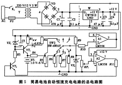

简易电池自动恒流充电电路的总电路图如图5所示。它是由变压器整流电路、恒流产生电路、充电检测电路、显示电路和电源电路5部分构成。总电路图中需要注意的是各个单元电路之间的连接一定要准确,同时各部分的布局要合理。
