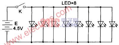

图1是其电路工作原理图
当电池电压为4.38V时工作电流实测约150mA,LED上的压降为3.2V。为有效延长电池的使用时间,笔者决定在按钮开关K后面串接小阻值的限流电阻,经反复试验采用2.7Ω电阻时电流降为120mA,亮度亦无明显变化。如嫌电池昂贵也可改用220V交流市电,这就需要配一个合适的电源适配器,建议选用家中已废弃的手机电池充电器,由于手机充电器插头外形繁多不一,需提前用单声道耳机插头改造一下,笔者找到的充电器输出电压6.28V,改造后电路原理图如图2所示,实测工作电流约138mA。

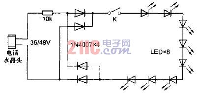

又称免电灯(即网上卖家俗称的缅甸灯),因为它采用普通家用固定电话的进线电压做电源,无需电池或交流市电,把尾部的水晶头插入电话分机接口即可照明,不用另交电费,也不用担心停电。此外还能兼作电话来电闪烁灯.提醒听力不太好的老年人及时接电话,因电话摘机后LED灯会熄灭,还能帮你及时发现电话是否被他人盗打,同时也具有一定的防雷击保护作用。不过由于该产品使用的是电话所属的电信机房馈电电源,使用时一旦索取电流过大难免会影响电话拨打和传真收发,特别是ADSL宽带用户拨号上网时容易造成频繁掉线。图3是电话线LED灯电路工作原理图,36V或48V的电话线路直流电压经10kΩ限流电阻并由4个二极管(或整流桥)作极性变换后加在LED上,当电话馈电电压为36V时,实测工作电流约1.2mA,亮度偏低,把限流电阻换成5.6kΩ时工作电流升为2.1mA:亮度稍微有些增加。

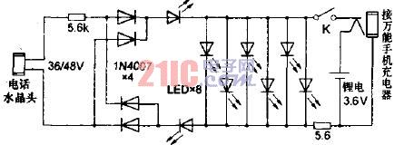

考虑到电话线LED灯对上网存在不利影响,不能经常接在电话线上,笔者又对该灯进行了一番改造,改造后的电路原理图如图4所示,把中间的6颗LED改成并联,同时增加一块3.6V的手机锂离子电池,平时使用内置的新增锂电工作,当限流电阻为5.6Ω时,工作电流约120mA,亮度比较令人满意。紧急情况下仍可采用插入电话分机接口照明,改造后的工作电流约4.6mA,亮度还算说得过去。

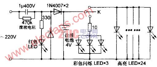

根据实物画出的电路工作原理图如图5所示,220V交流市电经电容降压、二极管整流后给铅酸蓄电池充电,红色LED作充电指示。充好电后使用时闭合按钮开关K,将首先接通3颗彩色闪烁LED,发出梦幻般变化莫测的七彩光芒,在夜间平添一些生活乐趣,再按一下开关K则关闭彩色闪烁LED,接着再按才会接通24颗并联的高亮LED,由于数目较多,照明效果很好。
当铅酸电池电压为4V时,实测彩灯工作电流约60mA,高亮LED电流竟达600多mA。这样大的电流不仅使得每次充满电后照明时间不会太长,而且会对电池内部结构造成损伤,缩短使用寿命,因此必须给高亮LED串入一个小阻值限流电阻,经多次试验选定1.2Ω时工作电流最终降为320mA,而亮度变化不太明显,因该款灯改动不大,改造后的电路原理图省略。
