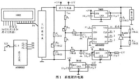

系统硬件电路如图1所示,主要由太阳能电池组、霍尔电流传感器组成的,I/U转换电路、液晶1602组成的显示装置、AT89S52单片机构成的控制系统,以及铅酸蓄电池构成的储能系统5部分组成。其工作过程:太阳能电池接收光照时,产生电流,对蓄电池充电,单片机通过稳压装置由蓄电池提供驱动电压,对太阳能电池产生的电量进行实时信号采集。由于单片机只能接收电压信号,所以在信号接收前由I/U、U/U转换模块将信号调至合适的电压。经内部运算处理,结果送1602液晶显示装置显示电池发电量。
1.1 A/D转换模块
当模拟信号输入单片机后需要转换为数字信号,由于需要同时测量太阳能电池输出电压和电流,故采用ADC0832是8位串行双通道A/D转换器,A/D转换精度要依赖于有高稳定度的基准参考电压,参考电压设定为5 V,由TL431产生。模拟信号经过RC滤波送入AD输入端,然后进行模数转换后串行输出。
1.2 I/U转换模块
因单片机I/O接口只能接收0~5 V的电压信号,实时采集太阳能电池输出电流需要将电流信号转换为电压信号,由于本系统是光伏发电系统的辅助设备,尽可能降低能量消耗是首要问题。由此霍尔电流传感器成为首选,根据霍尔效应原理进行工作,可在几乎不消耗能量的情况下将电流信号转换为电压信号。本系统采用TBCl0SY型霍尔电流传感器,额定输出电压为(±4±0.5%)V,±15 V双电源供电,测量电流范围为O~15 A,基本满足小型离网光伏系统的应用。
1.3 电源设计
单片机正常运行需要为片内的晶体管或场效应管供给电源,使其工作在相应状态。AT89S52需要一个5 V电源(实际工作电压为3.6~6.0 V)。可用整流、稳压方式供电,获得4.5 V左右的电压,因本系统为独立发电,且长期使用,考虑到电源寿命,该装置由市电或干电池提供驱动电源不符合实际,所以最佳方案应该由系统内部太阳能电池的蓄电池供电,经稳压集成块7805稳压为5 V,输入单片机Vcc引脚,驱动单片机及液晶显示装置。TBCl0SY霍尔电流传感器,需±15 V双电源供电,同样采用系统内的蓄电池供电.经稳压集成块7805、7915稳压在±15 V,从而驱动其工作。
1.4 输出显示模块
电量计算公式为Q=UIT,其中时间T可根据需要在软件编程时自行确定,如每隔3 min采样一次,经内部运算后送1602液晶显示发电量。为了节约电能,通过设置继电器,使液晶显示器显示10 s后自动熄灭。

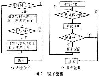

系统软件设计主要由单片机完成,主要实现数据采集和控制显示,整个软件系统设计采用模块化思想,其测量和显示程序流程如图2所示。

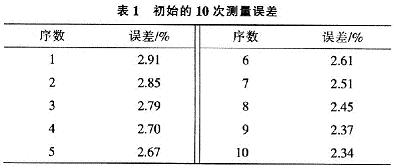

以200 W的小型离网光伏系统为例,额定电压24 V,最大电流6.18 A,蓄电池200 Ah。设计正常放电时间为2~3 d,0~6.18 A的电流按比例转换为0~5 V的电压,由2只电阻构成的衰减器,输出电压放大比例由电阻R1和R2的比值决定,设定U/U转换比例为5/24,则R7=10 kΩ,R6+Rp2=48 kΩ。根据电量计算公式Q=UIT,实验时间为中午12时至下午2时,从显示电量开始,每隔3 min记录一次实际功率和监控系统所显示的数据,各次误差均小于3%,表l给出初始的10次测量误差情况,随电量逐渐增大,误差变化范围逐渐缩小。
