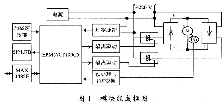

模块组成框图如图1所示。主回路可控元件选用双向可控硅,成本低、控制电路简单、调压方便可靠。为实现电机双向运行,采用两组反并联的整流单元。双向可控硅调压后经桥式整流模块变换成直流电,输出给电动机进行调压调速。调压采用移相方式,所以设计了电源过零脉冲形成电路。为增加模块可靠性,强电与弱电全部用光电耦合器隔离;双向可控硅单元内有简单的RC缓冲电路,用以抑制du/dt。考虑到某些应用场合需要远程控制,增加了RS 485通信单元,用MAX3485E芯片进行电平转换。测速选用直流测速发电机,相对于光电编码器更经济,测速发电机输出的直流电压经降压、滤波预处理后进行V/F变换。6位LED显示当前速度。电源电路为整个系统提供+3.3 V电源。
主控芯片EPM570T100C5是Altera的MAXⅡ系列低成本的复杂可编程逻辑器件((2PLD)产品,其密度高且性能优良,内置用户非易失性FLASH存储器块,内部时钟频率高达300 MHz,100脚MBGA封装,570个逻辑单元(LE)。MAXⅡ器件具有创新的查找表(LUT)逻辑结构,突破了传统宏单元器件的成本和功耗限制。设计人员可以利用MAXⅡ器件来替代低密度FPGA,ASSP和标准逻辑器件,支持在系统编程(ISP),很容易在现场重新进行配置。使用EPM570T100C5开发调速装置,大大降低了系统功耗、体积和成本。另外,Altera提供免费的QuartusⅡ基础版软件,支持所有MAXⅡ器件,它是基于MAXⅡ器件引脚锁定式装配和性能优化而设计的。

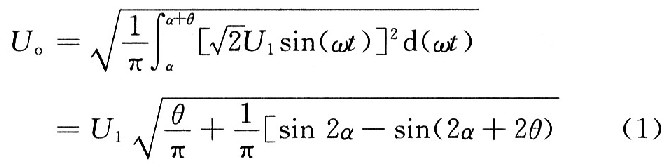

移相触发就是通过改变晶闸管每周期导通的起始点即触发延迟角α的大小,达到改变输出电压、功率的目的。图2给出了双向可控硅调压波形,电源电压
;α为移相角;θ为导通角。输出电压与控制角关系见式(1),移相范围φ≤α≤π。
式中:α和θ满足
;负载阻抗角为φ=arctan(ωL/R);L为主回路总电感;R为主回路总电阻

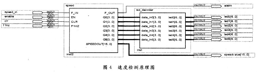

3.2 速度检测
速度检测模块主要包括频率计和译码电路,如图4所示。enable为速度检测使能信号,clr为输出清零信号,speed_in为输入速度脉冲信号,led0~led5为6位数码管输出信号。

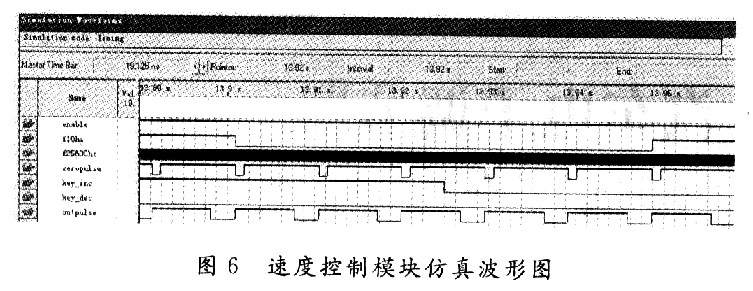

功能仿真又称前仿真,其目的是检查HDL代码所描述的逻辑功能是否和预期的功能一致。全部模块已在QuartusⅡ中仿真通过,图6给出速度控制模块功能仿真波形。仿真时间为30 s,假设期间实际速度为常数,在3.9 s按下加速按键,使key_inc变为高电平,10 s后(13.90 s时刻)加速按键释放变为低电平,据图6的仿真波形图中可知,在13.90 s时刻,输出脉冲下降沿相对于过零脉冲从180°向前移相约70°,表明移相调速功能正常。

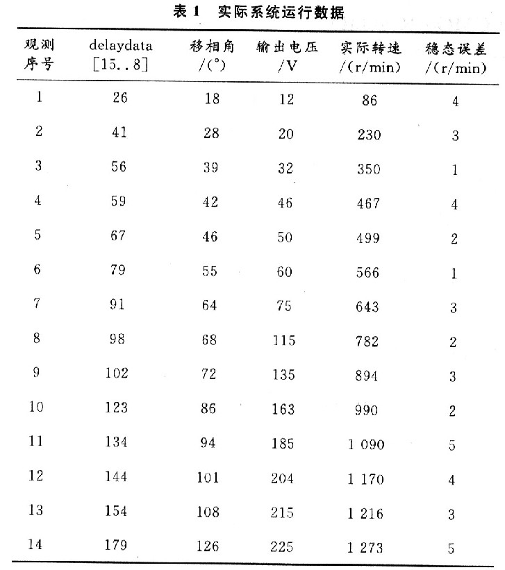

为调试和分析系统运行状况,测得如表1所示系统运行数据。主电动机型号110ZF53,pN=100 W,UN=220 V,IN=0.50 A,1 600 rpm。 delaydata[15..8]是速度控制模块中元件CONTROL FPGA的延时,输出数据高8位。
从表1中数据看出,控制系统可有效、连续地调整电机速度,稳态误差较小,负载转矩的变化使移相角与转速之间呈非线性关系,但移相角与输出电压——对应。
