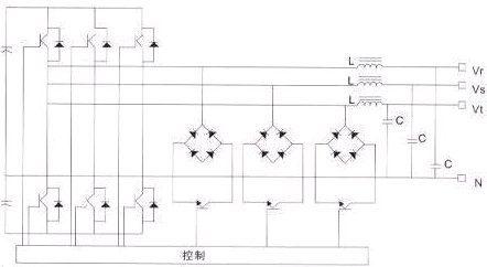

UPS系统率先开发了独有的电源相位的多制技术,改变了整个UPS领域输入输出相位固定的单一性,可根据电源输入情况将模块设置成3/3(三相进三相出)、1/1、3/1、1/3四种电源系统,有独特的三阶逆变电路(见图2所示),并保持功率不变。独有的全制性刷新了传统UPS领域输入输出相位固定的传统特性,为用户带来了前所未有的选择空间及便利。因此在终端客户或经销商选购UPS产品时,无需再去考虑如何购进不同相位或不同容量的产品,或担心某种型号产品滞销、短缺而导致的进货、存储的烦琐;可根据不同客户的需求调整电源相位,使经销商对产品、零配件等备品进行单一品牌的简易管理,大大降低经营和管理成本,购销存整体销售链便捷高效。
⑷关于三阶逆变电路
三阶逆变电路如图2所示。三相输出完全独立,可带100%不平衡负载;其三相/单相输出现场可调变:逆变效率高达97%;输出电源质量高—谐波2%;负载100%阶跃;输出电压波动2%。
图2 有独特的三阶逆变电路示意图

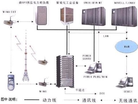

模块UPS具有功能强大的系统控制器。内置完善的电源分析仪及多种通讯界面,其独有的双向互动式监控和自我测试功能,配备智能化监控软件(如GA公司的GeMSi),可通过SMS、蓝牙、局域网等不同界面与网络管理员进行双向互动沟通,使网络管理员随时对系统进行远程监控(如图3所示),了解产品实时状态。一方面实现了设备运行过程中自我状态的监控,对一些异常现象进行预处理,使系统始终平稳可靠运行;另一方面实现了网络管理员和客户可通过SMS、因特网、ICQ等更广阔的监控渠道与模块UPS之间进行双向数据通信和远程监控,全面了解其运作情况。如系统发生异常时,亦同样会将异常情况发送给客户。若有关人员不在现场,将会在供电时间结束前自动中止系统软件的运行程序,禁止用户登录、自动存盘、保持现场等,并通过网络向用户发出警告信息,通报有关电源异常状况。客户可根据Power,发送的信息来判断异常情况的紧急程度,以决定应变措施。模块UPS独有的双向互动式监控技术,可协助客户灵便快捷地对系统危机做出即时处理,免除您的后顾之忧。
图3 远程监控示意图

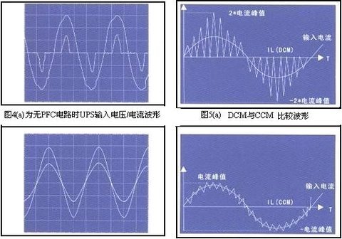

模块UPS导入先进的改良技术,可达到输入总谐波失真(THD)只有5%,远低于传统UPS可控硅整流器的33%(见图4(a)(b)所示),同时单位输入功率因数PF=1。图4(a)为无PFC电路时UPS输入电压/电流波形,而图4(b)为加入PFC电路时UPS输入电压/电流波形。在线性负载条件下,输出总谐波失真(THD)低于2%,极大降低电网污染,有效减少电网负荷和电源损耗,整机效率高达96%,大幅节省能源,见图5(a)(b)所示。
