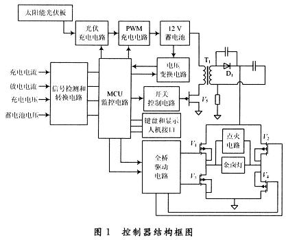

该控制器的硬件结构框图如图1所示。
太阳能光伏板接入光伏信号处理电路,光伏电压PWM充电控制电路送到12 V蓄电池内。正常工作时,12 V蓄电池输出电压经高频平面变压器次级感应升压、整流后到全桥电路。同时12 V输出电压与电压变换电路相连接,向控制器其他电路供电。
全桥驱动电路与点火电路、金卤灯相连。全桥驱动电路采用UBA2032芯片。当金卤灯发生短路时,全桥驱动短路可关闭全桥。键盘和显示人机接口可对点火时间、方式、充电过压保护范围等进行设定。升压整流电路与开关控制电路相连,将输入12 V升压到60~120 V,供金卤灯工作。
MCU监控电路与PWM充电电路、电压变换电路、全桥驱动电路、键盘和显示人机接口相连,对12 V蓄电池的充放电、点火线圈、金卤灯的启动和稳定运行及电路保护进行控制。点火电路对升压后的负电压进行整流并与点灯线圈一起形成10~20 kV的点灯电压。信号检测和转换电路具有对12 V蓄电池的当前电压、电流、蓄电池充电电流、光伏信号处理电路的电压进行检测的功能。

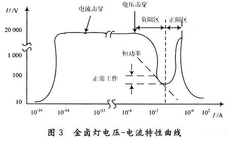

金卤灯的工作可分为三个阶段:电极释放自由电子,电子在外加电场中加速;自由电子的动能转化为气体原子的激发能;激发能转换为光能。
图3为金卤灯的伏安特性曲线。
由于金卤灯内充满惰性气体,其击穿电压很高,通常要求达到20 kV左右,故要求点火电路能够提供足够高的电压。基于此,通过将变压器次级与图4所示的三倍压点火电路相连,可获得1 200 V的电压,再经过点灯线圈连接至金卤灯后,可在金卤灯的两极得到20 kV左右的点灯电压。

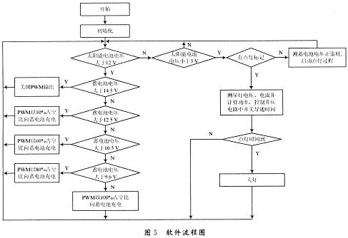

3 充电系统软件设计
软件采用模块化设计,其工作流程如图5所示。通过程序实时检测太阳能光伏板和蓄电池的电压大小。白天向蓄电池充电时通过控制PWM充电电压的大小,以避免因为充电电压太大而损坏蓄电池;晚上关闭充电电路,并检测蓄电池电压和点灯标记,只有当满足设定的点灯要求时才启动点灯程序。
